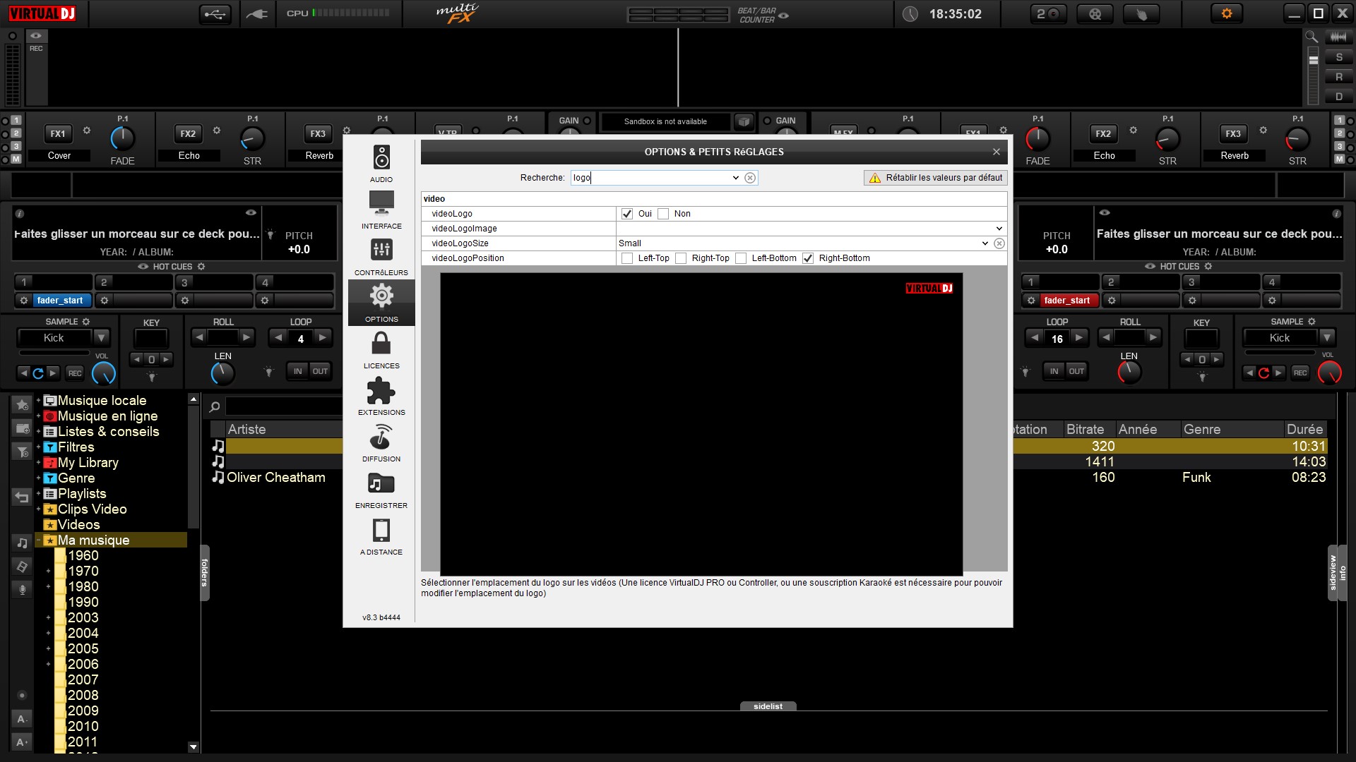

Bonjour a tous,
Depuis passage en version 8.3 b4444,
Petit problème du positionnement du logo "virtualDJ" que je peux plus repositionner ou régler la taille du logo.
Quelqu'un peu me confirmer ou c'est moi??
Merci par avance

bonjour,
tu vas dans options, et sur la linge videoposition, et tu coches l'endroit ou tu veux placer ton logo exp: (left-top).
pour la taille, sur la ligne videologsize, tu sélections la taille Large, Small, Meduim
Voilà

Merci de vos réponses , oui j'ai bien vu ces 2 options, position et taille logo mais rien ne bouge depuis la 8.3b4444, ci joint ma copie écran ci dessus. si vous regardez bien le logo il est en haut droit alors que dans les options j'ai choisi en bas. bizard…..?

j'ai trouvé!!!
j'ai donc refait une nouvelle install en 8.3 b4444 et la , toujours même problème, et en cherchant un peu , il faut changer le paramètre dans l'écran principale de la vidéo,
clic droit et mettre le paramètre sur " show vidéoskin on preview" comme ci dessous et tout est rentré dans l'ordre. Bizart comme même que ce paramètre est changé sur mon install….. merci vous de votre aide, bonne soirée.
