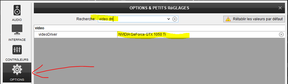

VirtualDJ est il bien configurer sur votre carte graphique AMD ?
Dans config VirtualDJ, config->Options-> tapez dans la barre de recherche "videodriver" pour voir quelle carte est utilisé par VirtualDJ
