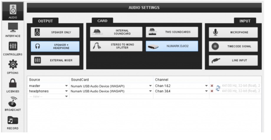

si vous vous servez de votre cartes son d'un pc portable,
car il vous faut une carte son en 2.1, 4.1 ou (par exemple, Numark DJiO2)
Opération de MIDI
L’unité doit être visible dans l’onglet contrôleurs de Config et le « par défaut » disponible/sélectionné dans la liste déroulante de mappages. La valeur par défaut de l’usine cartographie offre les fonctions décrites dans ce manuel, mais ceux qui peuvent être ajustées à vos besoins par des actions de Script VDJ.
Configuration AUDIO
Cet appareil n’a pas construit dans son interface et par conséquent vous devez utiliser une carte de son séparée (par exemple, Numark DJiO2) selon les directives de la capture d’écran ci-dessous.
- https://www.ebay.fr/itm/Numark-DJ-iO2-USB-Soundkarte-Interface-DJ-I-O-NEU/362164791689?hash=item5452b42989:g:~ZEAAOSw4jFbBKjA:rk:1:pf:0
- https://www.amazon.fr/dp/B00IYP66LU/ref=asc_df_B00IYP66LU1531051200000?smid=A1X6FK5RDHNB96&tag=af-ficheproduit-21&linkCode=df0&creative=22782&creativeASIN=B00IYP66LU
Veuillez noter que si vous utilisez un PLUS de contrôleur ou une licence LE puis seulement une «Master + casque» configuration audio est valable quels que soient les fonctionnalités de votre carte son…
