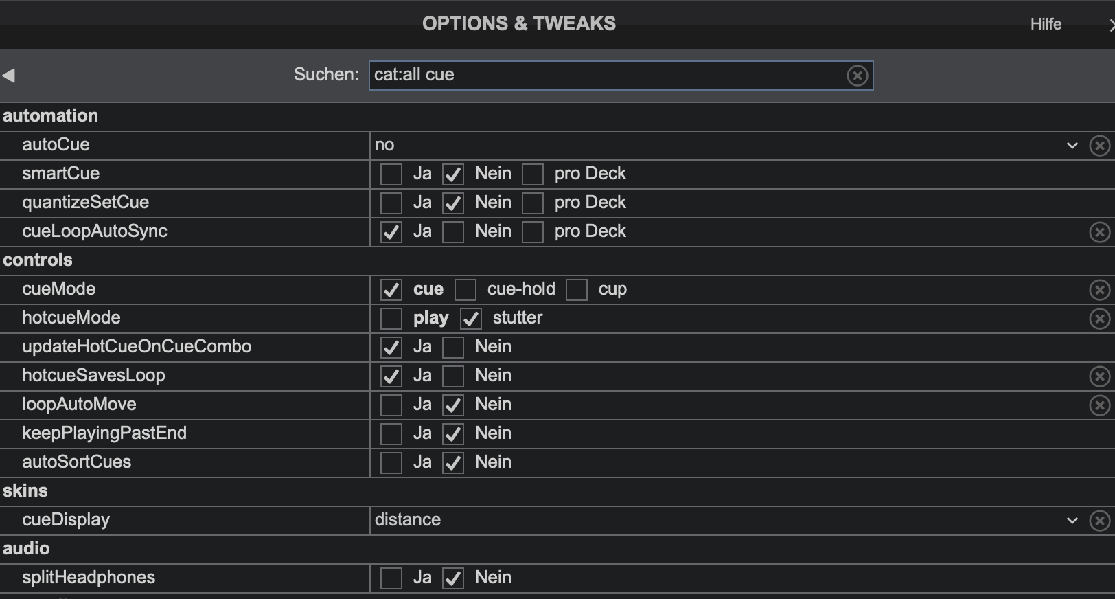

hast du loopAutoMove auf nein in den Einstellungen?
Ansonsten müsste es so sein für pad 1:
loop ? loop_save 1 : hot_cue 1
das würde das von dir oben beschriebene machen... allerdings speichert er dann bei einem manuellen Loop immer beim drücken von pad 1 wieder einen neuen saved loop.
geposted Thu 17 Jul 25 @ 5:18 pm
saved_loop 1 ? saved_loop 1 : loop ? saved_loop 1 : hot_cue 1
Versuch das mal. LoopAutoMove muss aber deaktiviert sein in den Einstellungen.

Erstmal vielen Dank an Marcth....
damit nicht "andere" diesen Mapping Marathon mitmachen müssen, teile ich gerne das vorläufige Ergebnis. Bitte bedenken, dass dies für den Pioneer FLX 10 ist, ob es auf anderen Controller funz, weiß ich nicht.
Ergebnis:
Einstellungen VDJ in den Cues
Mapping Hotcue 1- 6 (Hotcue_Pad 1-6)
dualdeckmode_deck & loop ? var "pad" 1 ? hot_cue 1 & saved_loop 1 & set "has_loop_1" 1 : hot_cue 1 : var "has_loop_1" ? hot_cue 1 & goto_loop 1 : hot_cue 1

dualdeckmode_deck & loop ? var "pad" 6 ? hot_cue 6 & saved_loop 6 & set "has_loop_6" 1 : hot_cue 6 : var "has_loop_6" ? hot_cue 6 & goto_loop 6 : hot_cue 6
Erläuterung:
mit diesen Mapping kan in den Hotcues 1-6 (egal ob nur Hotcue oder mit Hotcue Loop) fröhlich hin und her gesprungen werden, ohne sich Gedanken machen zu müssen :) Wichtig, dies ist von mir so gewollt: spingt man aus einem Hotcue + Loop auf einen vorherigen gesetzten Hotcue (ohne Loop), bleibt der ursprüngliche Hotcue Loop im Loop, spring man aus einem Hotcue + Loop auf einen kommenden Hotcue ist der Loop von dem ürspünglichem Hotcue + Loop aus. Einfach mal ausprobieren, ihr werdet merken was ich meine.
Hotcue löschen Mapping Pad 1-8 (shift_Hotcue_PAD 1-8)
dualdeckmode_decks & padshift 1 & loop_delete 1
dualdeckmode_decks & padshift 2 & loop_delete 2
dualdeckmode_decks & padshift 3 & loop_delete 3
dualdeckmode_decks & padshift 4 & loop_delete 4
usw.........
Bemerkung: mit diesen Mapping werden die Hotcue PAD 1-8 gelöscht, auch die saved_loop 1-6, falls diese ausversehen auf PAD 1-6 gespeichert wurden.
Mapping PAD 7-8 (Hotcue_Pad 7-8)
dualdeckmode_deck & pad 7 & loop ? saved_loop 7
dualdeckmode_deck & pad 8 & loop ? saved_loop 8
Bemerkung:
Auf Pad 7-8 sind sozusagen meine Loops welche gestartet werden können ohne dass diese gleich angesprungen werden und liegen bei mir meistens am Ende der Songs. Sprich die Loops PAD 7-8 können am Controller über shift + 4 aktiviert werden, ohne das dort gleich hingesprungen wird, hat den Vorteil, dass der Song nicht ausläuft und schaft einen Zeit für einen Übergang.
damit das funktioniert muss der Button shift + 4 Beat Loop (loop) gemappt werden, damit das so ist wie in Rekordbox funktioniert.
Mapping PAD 7-8, shift +4 Beat Loop (shift_4beat_loops), einfach den folgenden Text in shift_4beat_loops kopieren:
set_var %loopInPos 0 & set_var %loopOutPos 0 & set_var %loopInPos `get_saved_loop 1 'pos'` & set_var %loopOutPos `param_add "get_var %loopInPos" "get_saved_loop 1 'len'"` & param_smaller `param_multiply "get_var %loopOutPos" 1000` `get_time elapsed absolute` ? loop_load_prepare 1 : set_var %loopInPos `get_saved_loop 2 'pos'` & set_var %loopOutPos `param_add "get_var %loopInPos" "get_saved_loop 2 'len'"` & param_smaller `param_multiply "get_var %loopOutPos" 1000` `get_time elapsed absolute` ? loop_load_prepare 2 : set_var %loopInPos `get_saved_loop 3 'pos'` & set_var %loopOutPos `param_add "get_var %loopInPos" "get_saved_loop 3 'len'"` & param_smaller `param_multiply "get_var %loopOutPos" 1000` `get_time elapsed absolute` ? loop_load_prepare 3 : set_var %loopInPos `get_saved_loop 4 'pos'` & set_var %loopOutPos `param_add "get_var %loopInPos" "get_saved_loop 4 'len'"` & param_smaller `param_multiply "get_var %loopOutPos" 1000` `get_time elapsed absolute` ? loop_load_prepare 4 : set_var %loopInPos `get_saved_loop 5 'pos'` & set_var %loopOutPos `param_add "get_var %loopInPos" "get_saved_loop 5 'len'"` & param_smaller `param_multiply "get_var %loopOutPos" 1000` `get_time elapsed absolute` ? loop_load_prepare 5 : set_var %loopInPos `get_saved_loop 6 'pos'` & set_var %loopOutPos `param_add "get_var %loopInPos" "get_saved_loop 6 'len'"` & param_smaller `param_multiply "get_var %loopOutPos" 1000` `get_time elapsed absolute` ? loop_load_prepare 6 : set_var %loopInPos `get_saved_loop 7 'pos'` & set_var %loopOutPos `param_add "get_var %loopInPos" "get_saved_loop 7 'len'"` & param_smaller `param_multiply "get_var %loopOutPos" 1000` `get_time elapsed absolute` ? loop_load_prepare 7 : set_var %loopInPos `get_saved_loop 8 'pos'` & set_var %loopOutPos `param_add "get_var %loopInPos" "get_saved_loop 8 'len'"` & param_smaller `param_multiply "get_var %loopOutPos" 1000` `get_time elapsed absolute` ? loop_load_prepare 8 : set_var %loopInPos `get_saved_loop 9 'pos'` & set_var %loopOutPos `param_add "get_var %loopInPos" "get_saved_loop 9 'len'"` & param_smaller `param_multiply "get_var %loopOutPos" 1000` `get_time elapsed absolute` ? loop_load_prepare 9 : set_var %loopInPos `get_saved_loop 10 'pos'` & set_var %loopOutPos `param_add "get_var %loopInPos" "get_saved_loop 10 'len'"` & param_smaller `param_multiply "get_var %loopOutPos" 1000` `get_time elapsed absolute` ? loop_load_prepare10 : set_var %loopInPos `get_saved_loop 11 'pos'` & set_var %loopOutPos `param_add "get_var %loopInPos" "get_saved_loop 11 'len'"` & param_smaller `param_multiply "get_var %loopOutPos" 1000` `get_time elapsed absolute` ? loop_load_prepare 11 : set_var %loopInPos `get_saved_loop 12 'pos'` & set_var %loopOutPos `param_add "get_var %loopInPos" "get_saved_loop 12 'len'"` & param_smaller `param_multiply "get_var %loopOutPos" 1000` `get_time elapsed absolute` ? loop_load_prepare 12 : set_var %loopInPos `get_saved_loop 13 'pos'` & set_var %loopOutPos `param_add "get_var %loopInPos" "get_saved_loop 13 'len'"` & param_smaller `param_multiply "get_var %loopOutPos" 1000` `get_time elapsed absolute` ? loop_load_prepare 13 : set_var %loopInPos `get_saved_loop 14 'pos'` & set_var %loopOutPos `param_add "get_var %loopInPos" "get_saved_loop 14 'len'"` & param_smaller `param_multiply "get_var %loopOutPos" 1000` `get_time elapsed absolute` ? loop_load_prepare 14 : set_var %loopInPos `get_saved_loop 15 'pos'` & set_var %loopOutPos `param_add "get_var %loopInPos" "get_saved_loop 15 'len'"` & param_smaller `param_multiply "get_var %loopOutPos" 1000` `get_time elapsed absolute` ? loop_load_prepare 15 : set_var %loopInPos `get_saved_loop 16 'pos'` & set_var %loopOutPos `param_add "get_var %loopInPos" "get_saved_loop 16 'len'"` & param_smaller `param_multiply "get_var %loopOutPos" 1000` `get_time elapsed absolute` ? loop_load_prepare 16 : set_var %loopInPos `get_saved_loop 17 'pos'` & set_var %loopOutPos `param_add "get_var %loopInPos" "get_saved_loop 17 'len'"` & param_smaller `param_multiply "get_var %loopOutPos" 1000` `get_time elapsed absolute` ? loop_load_prepar 17 : set_var %loopInPos `get_saved_loop 18 'pos'` & set_var %loopOutPos `param_add "get_var %loopInPos" "get_saved_loop 18 'len'"` & param_smaller `param_multiply "get_var %loopOutPos" 1000` `get_time elapsed absolute` ? loop_load_prepare 18
Text kopieren Ende
Schlussbemerkug:
Funktionen:
PAD 1-6 zwischen den gesetzten Hotcue 1-6 kann fröhlich Hin- und Her gesprungen werden (ohne sich ein großen Kopf zu machen ob Loop vorhanden oder nur Hotcue
PAD 7-8 könne aktiviert werden über SHIFT + 4 (vier Beat Loop) am Controller, ohne gleich angesprungen zu werden. Bedingung: das PAD 7-8 vorher auf einem Hotcue Button (Pad 7 oder 8) mit Loop gespeichert wurden.
Wenn man die Funktionalität hinter diesen Mapping versteht, wird man bei Gigs ein glücklicher DJ sein ;)
Da dieses auf meinen Bedürfnissen beruht, ist dies wie so oft, eine reine "Subjektive" Darstellung.
Einfach mal ausprobieren.
In diesem Sinne viel Spaß,
mit Gruß DJ Toxcis
