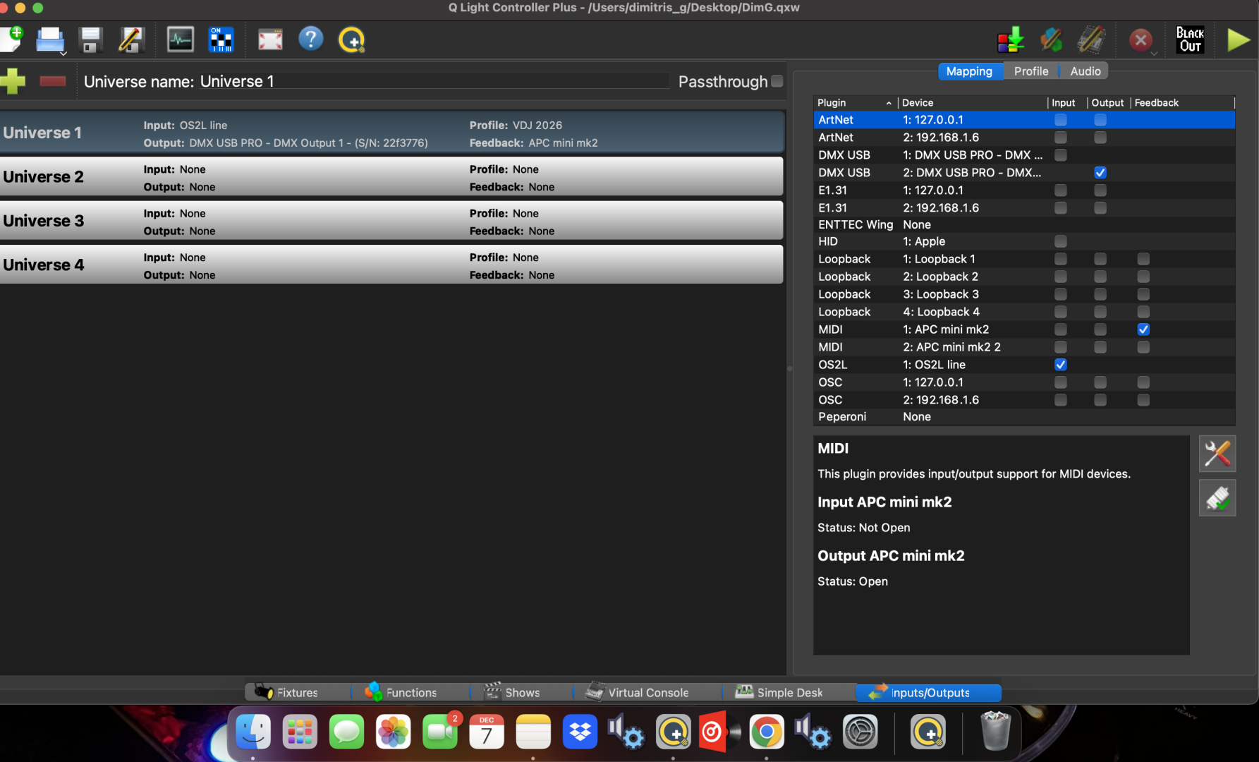

Εδω τι γινεται τωρα? Αν επιλεξω το AKAI δεν εχω OS2L.....
geposted Sun 07 Dec 25 @ 10:29 am
χα χα χα αδιάβαστος στο τεστ.
Μπορείς να το βαλεις σε άλλο universe πχ 2 3 4.Δεν χρειάζεται να ειναι στο 1 όλα.
geposted Sun 07 Dec 25 @ 12:10 pm
Δεν θα πηγαινε το μυαλο μου ποτε!!!! Σε ευχαριστω πολυ πολυ!
geposted Sun 07 Dec 25 @ 1:31 pm
