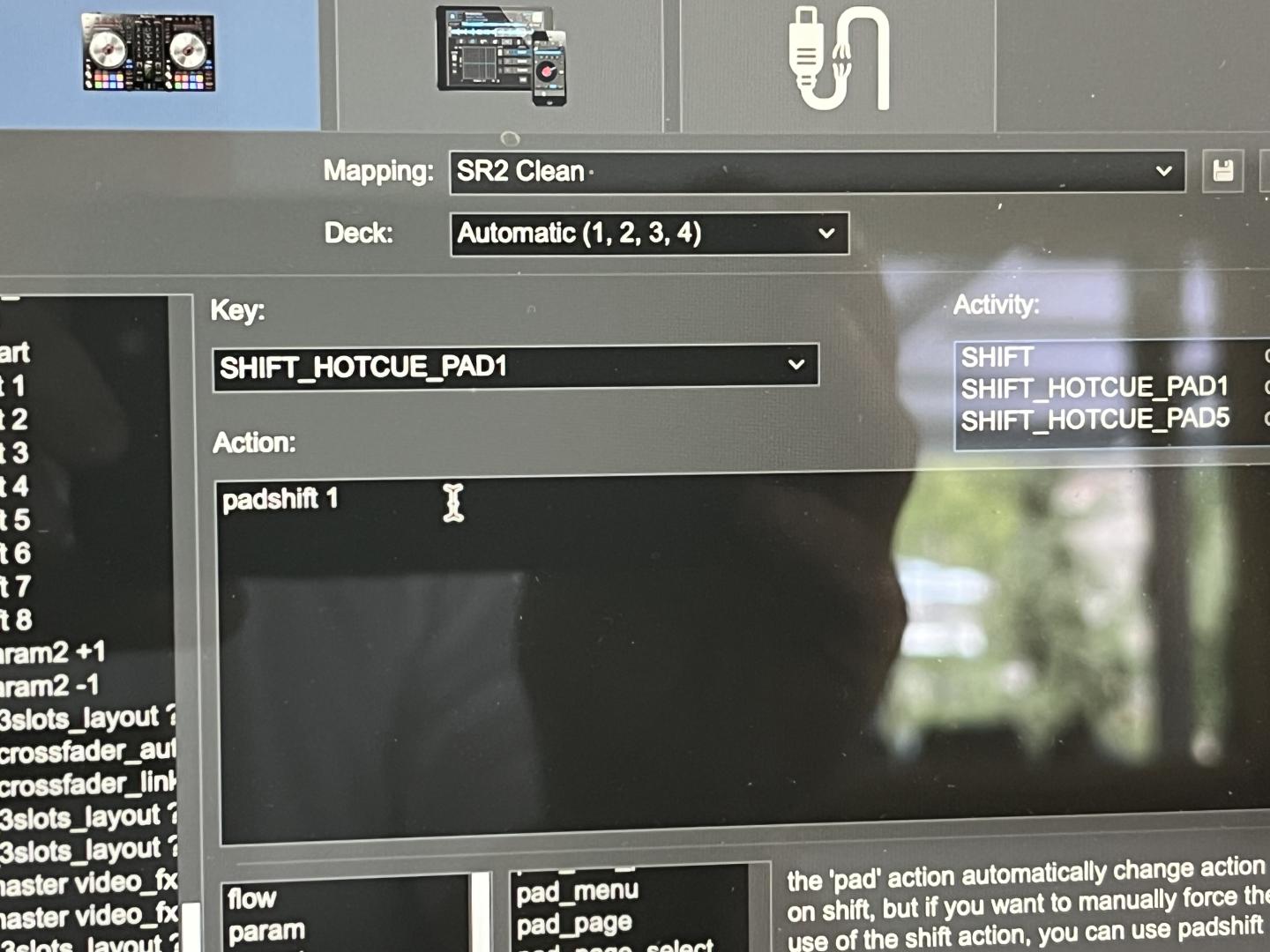

Καλησπέρα ομαδάρα. Ξαφνικά αντιμετωπίζω ένα πολύ περίεργο πρόβλημα το οποία προσπάθησα να λύσω μόνος μου αλλά δεν τα κατάφερα. Οταν παίζω με την SR2 (και μόνο με αυτή το κάνει), τα pads στο δεξί deck συμπεριφορά όσον αφορά τις εντολές στο shift+hc. (Έχω delete hotcue και αυτό περνάει κάτι saved loops πχ). Το πιο τρελό δε είναι ότι ενώ στο hot cue έχω ορίσει εντολή play stutter δεν κάνει stutter από το τελευταίο cue αλλά πάντα από το hotcue 1. Και αυτό συμβαίνει μόνο στο δεξί deck ξαφνικά. Να τονίσω ότι το ίδιο κάνει και με το εργοστασιακό mapper. Επίσης να αναφέρω ότι με την FLX ή χωρίς controller λειτουργεί κανονικά. Εχει κανείς καμία ιδέα;

hardware μοιάζει αυτό ... δες από την καρτέλα του μαπερ τι στέλνει η κονσόλα όταν πατάς shift+hc ...
geposted 2 days ago @ 10:30 am
Δεν νομίζω. Παραθέτω μια φωτό.
geposted 2 days ago @ 10:35 am
μέχρι εκεί ξέρω ... :-)
geposted 2 days ago @ 10:47 am
Αν και το screenshot κόβεται, αυτό που καταλαβαίνω εγώ είναι οτι το δεξί SHIFT έχει κολλήσει πατημένο και η κονσόλα στέλνει (ως όφειλε) μόνιμα εντoλές SHIFT+
geposted 2 days ago @ 2:22 pm
Δεν είναι αυτό Γιώργο σίγουρα γιατί αν πατήσω πχ το HC 3 και είναι κενό θα γράψει hot cue 3. Αν ήταν πατημένο το shift δεν θα έγραφε. Επίσης έχω πολλές διπλές εντολές με χρήση shift οπότε κάθε φορά που θα πάταγα ένα κουμπί θα έκανε την δευτερεύουσα εντολή και κάτι τέτοιο δεν συμβαίνει. Τώρα μου φαίνεται ακόμα πιο περίεργο

ΑΛΛΑ το activity monitor δεξιά δείχνει οτι τα "τελευταία" κουμπιά που πάτησες είναι τα SHIFT, SHIFT_HOTCUE_PAD_1 και SHIFT_HOTCUE_PAD_5

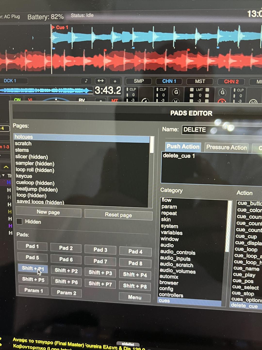

Μετά απ όλα αυτά άρχισα να πιστεύω κι εγώ ότι είναι θέμα hardware. Παρατήρησα ότι πατώντας μόνο το shift, στο σκιν δείχνει στα pads (παραθέτω φωτό) το delete, και συγκεκριμένα στο πρώτο pad που είναι γραμμένο το HC , το έχει σε πλαίσιο. Το ίδιο ακριβώς πράγμα με το ίδιο τραγούδι στο δεξί deck, και όταν πατούσα shift είχε σε πλαίσιο το HC5 (το οποίο έχω κάνει map “play stutter”). Μετά από συνεχόμενα πατήματα σαν να ξεμπλόκαρε και δούλεψε κανονικά. Πατώντας το shit πλέον και το ανάλογο HC κάνει delete. Πάμε τώρα στο πιο περίεργο. Το HC 6 λοιπόν δοκίμασα να αλλάξω εντολή για να δω τι συμβαίνει. Θυμίζω ότι κάθε φορά που πατούσα το play stutter μου έκανε play stutter στο hotcue 1. Έβαλα play_pause και μαντέψτε! Με το που το πάταγα συμπεριφερόταν σαν να πάταγα και το Hc1 μαζί. Πατάω play και πάει το HC1. Το αφήνω να παίξει λίγο. Πατάω πάλι και κάνει pause αλλά πάλι γυρνώντας στο HC 1. Λογικά κάτι έχει βραχυκυκλώσει και πατώντας το κάτω πατιέται και το πάνω μαζί. Ο φόβος μου τώρα είναι μην βγάλει και τίποτα άλλο εν ώρα δουλειας
