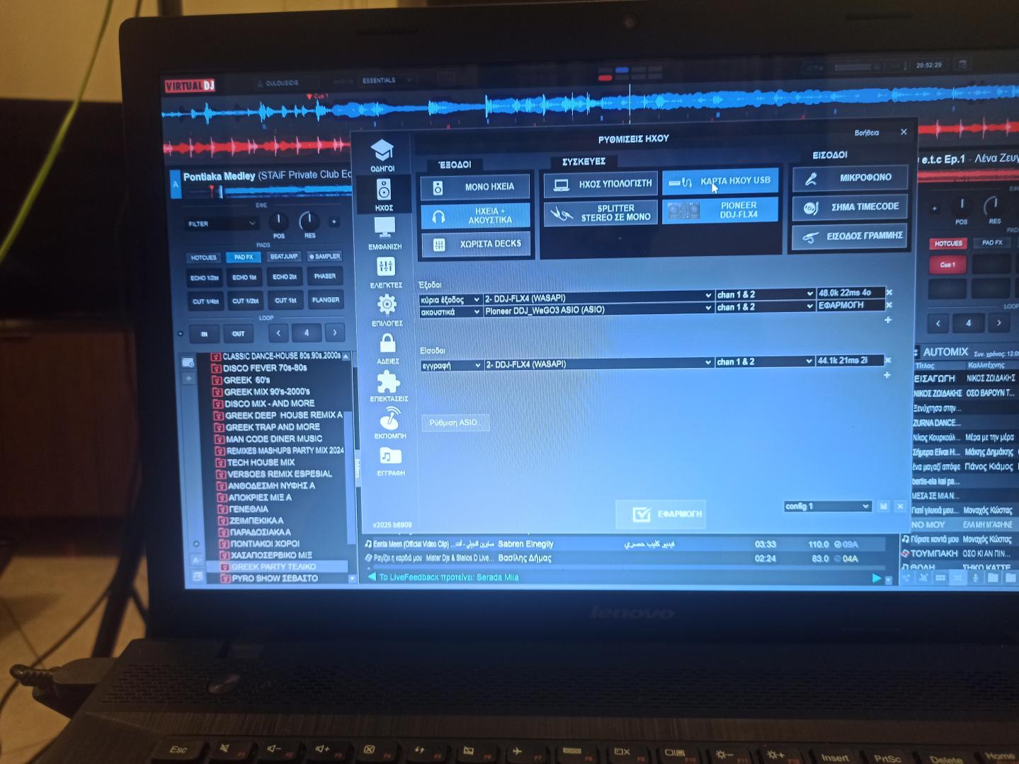

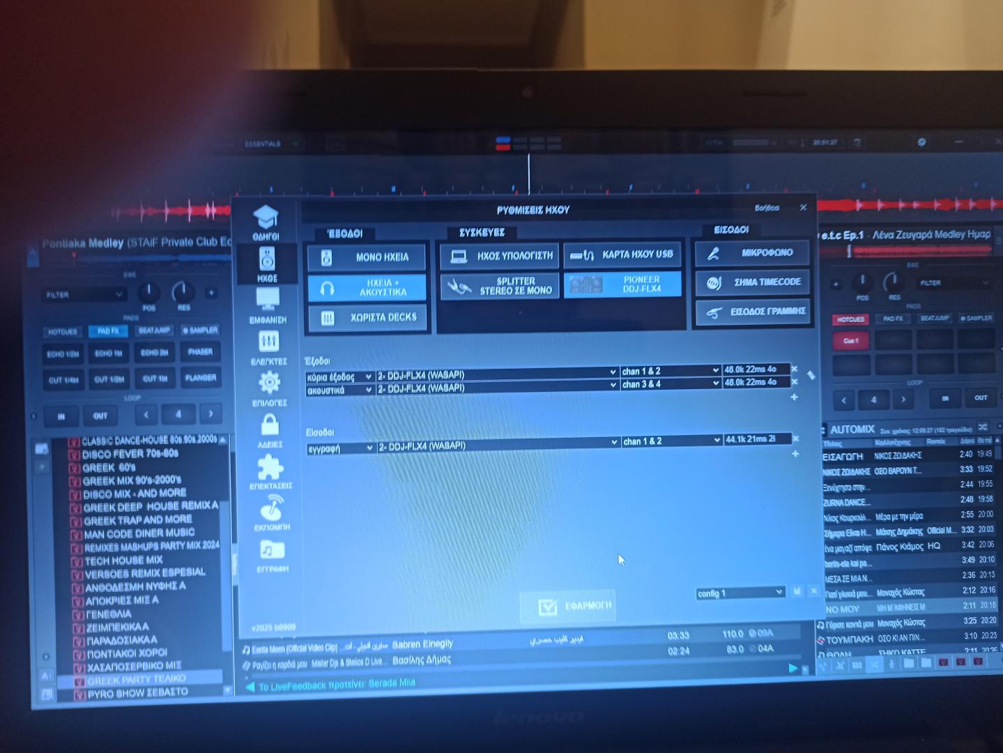

Να ρωτησω κατι,εχω παρει την αδεια home plus για τον νεο μου controller pioneer ddj flx4 και στις ρυθμισεις ηχου στο εικονιο καρτα ηχου usb στα ακουστικα εμφανιζει την παλια καρτα ηχου απο τον προηγουμενο controller pioneer wego3 πρεπει να επιλεγω τον νεο controller οταν το ανοιγω ξανα,δεν αποθηκευει τις νεες ρυθμισεις,αν καποιος γνωριζει θα εκτιμουσα την βοηθεια...

Μπορείς να ανεβάσεις ένα screenshot από την καρτέλα "Ήχος" των ρυθμίσεων;

Η ερώτηση είναι:
ΓΙΑΤΙ πατάς το εικονίδιο "κάρτα ήχου USB" ?
Αφού η πρώτη φωτογραφία (που πατάς ΜΟΝΟ το εικονίδιο της κονσόλας σου) είναι 100% σωστή..

Εβγαζε ηχο το ενα ηχειο και εψαχνα να βρω τι φταει..μολις διορθωνα την ρυθμιση στον νεο controller ηταν οκ...η πρωτη εικονα που εστειλα ηταν μετα την διορθωση συγνωμη

Γενικά δεν χρειάζεται να πατάς αυτό το κουμπί (κάρτα ήχου USB) αλλά το κουμπί του controller
