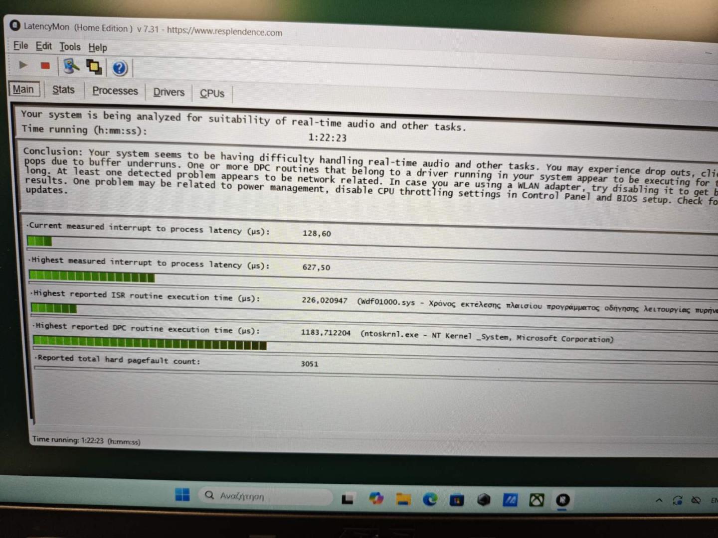

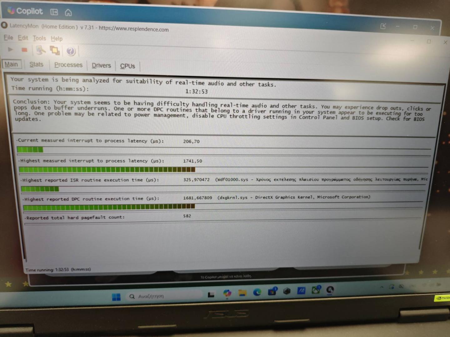

Γιωργο σου παραθετω παρακατω δυο φωτο με λαπτοπ asus επεξεργαστες amd ryzen καρτα γραφικων rtx ( οκ το ενα 4050 το αλλο 5050 ακριβοτερο μεν ) οπως βλεπετε η μετρηση ειναι για πανω απο ωρα και οχι μερικα λεπτα οποτε θεωρητικα ειναι ασφαλης
θελω την αποψη σου πια μετρηση ειναι καλυτερη και ασφαλεστερη για αγορα
με μια πρωτη ματια το φθηνοτερο εχει καλυτερη μετρηση αλλα αυτο που δεν ξερω αν μετραει και με προβληματιζει ειναι η μετρηση hardpage οπου βλεπουμε στο φθηνοτερο να ειναι μεν μικροτερη αλλα με 3051 σφαλματα ενω στο ακριβοτερο ειναι παραπνω αλλα με 582 μονο

Θα σου πω μόνο τι είναι η μέτρηση hardpage fault για να αποφασίσεις αν πρέπει να σε απασχολεί ή όχι.
Hardpage fault λοιπόν είναι κάθε φορά που ο υπολογιστής "ανταλλάσσει" (γράφει ή/και διαβάζει) δεδομένα της μνήμης RAM στο/από το σκληρό δίσκο.
Με απλά λόγια, όσο πιο συχνά ο υπολογιστής χρησιμοποιεί τον σκληρό δίσκο για να αποθηκεύσει/διαβάσει δεδομένα που κανονικά θα έπρεπε να βρίσκονται στη μνήμη RAM τόσο μεγαλύτερο το νούμερο.
Το νούμερο από μόνο του δεν λέει απολύτως τίποτα αν δεν ξέρεις τι γίνεται στον υπολογιστή κατά την διάρκεια της μέτρησης.
Γενικά υπολογιστές με περισσότερη RAM θα έχουν μικρότερο hardpage αλλά αυτό δεν είναι απόλυτο.
Αν σε ένα υπολογιστή με μεγάλη μνήμη RAM τρέχει στο παρασκήνιο μια διεργασία που καταναλώνει πολύ RAM (π.χ. ένα update των Windows) τότε αυτός ο υπολογιστής μπορεί να δείξει μεγαλύτερο hardpage από ένα υπολογιστή με λιγότερη μνήμη που δεν κάνει απολύτως τίποτα..
Γενικά ένας υπολογιστής που είναι πραγματικά "idle" θα έχει χαμηλό hardpage εξ ορισμού.
Οπότε το αν θα πρέπει να σε απασχολήσει ή όχι είναι δική σου απόφαση.
Έχει καεί αρκετά η γούνα μου για να ξέρω να μην εκφέρω πλέον δημόσια άποψη για τέτοια θέματα.

Όχι δεν λέω αυτό.
Λέω οτι βλέπεις ένα στροφόμετρο αυτοκινήτου χωρίς να ξέρεις σε τι ταχύτητα ήταν το σασμάν και τι φορτίο είχε ο κινητήρας την ώρα που έβγαλες την "φωτογραφία"
Ούτε καν αν είναι βενζίνη ή diesel και που είναι ο κόφτης..

και τα δυο μηχανηματα ηταν ακριβως στην ιδια κατασταση παιζαν το demo του καταστηματος και τπτ αλλο
εχουν ισιο επεξεργαστη και μνημες το ακριβο εχει λιγο καλυτερη καρτα
ηταν σε λειτουργεια απο το πρωι και τα δυο και σχεδον την ιδια ωρα εβαλα το προγραμμα και εκανα την μετρηση χωρις να τα πειραξει κανεις η να τρεξει κατι αλλο απο τον browzer
δεν ξερω τι αλλο να πω η να κανω για να βρω ενα μηχανημα να παιζει σωστα
σε αλλα λαπτοπ μα intel πχ κοκκινιζαν τα παντα απο το πρωτο τριλεπτο
