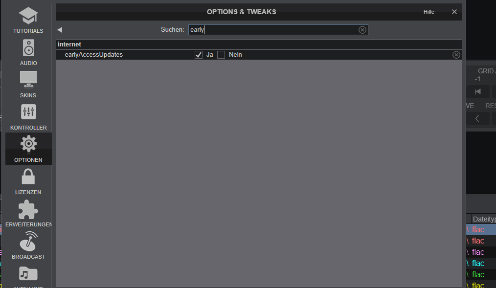

Kann man das EA - Update irgendwo anstoßen, damit es sich installiert, oder wird es beim Programmneustart (EA und Check Updates in den Optionen aktiviert) durchgeführt?
geposted 7 days ago @ 4:44 pm
hier:

Wann wird es heruntergeladen und installiert?
Beim Programmstart?
oder während VDJ läuft?
Beim Programmstart?
geposted 6 days ago @ 9:34 am
Normalerweise beim Start

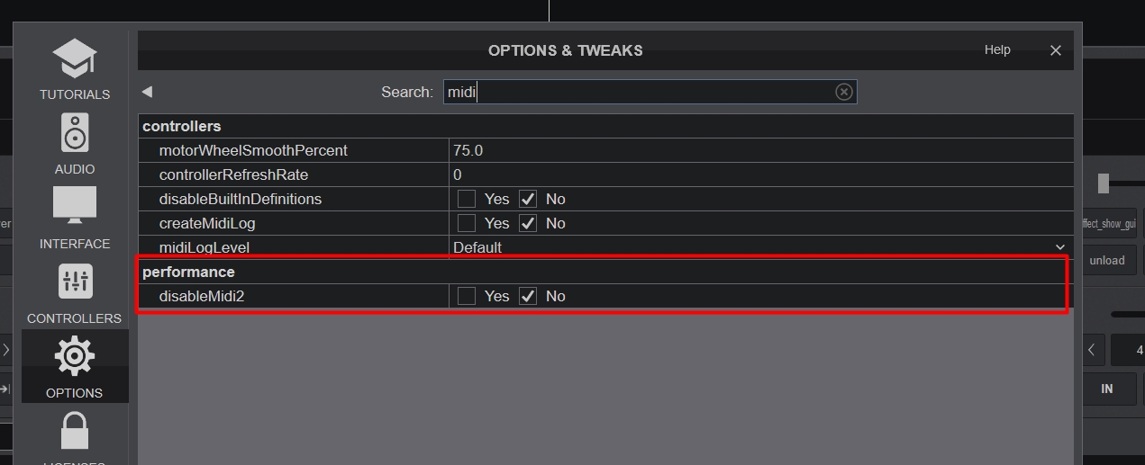

solltet Ihr Probleme mit den aktuellen Windows updates und dem damit verbundenen Microsoft Midi 2.0 Protokoll haben ( wie hier und im englischsprachigen Forum schon seit längerem Berichtet ) das Midi 2.0 in der neues EA deaktivieren, den Rechner neu Starten und es sollte wieder alles wie gewohnt funktionieren.
