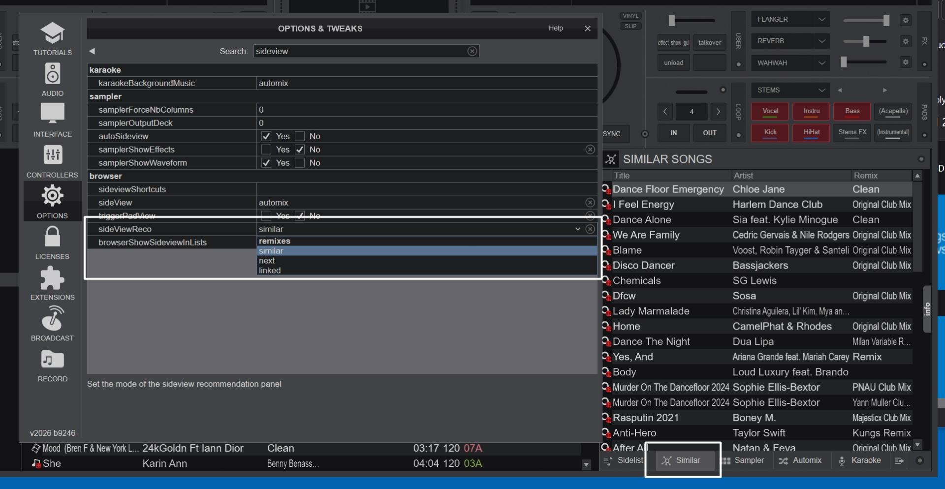

Meine konkrete Frage an euch
Ist es in Virtual DJ möglich,
1. einen Button auf dem Controller so zu belegen, dass ähnliche Songs angezeigt werden?
2. und optional, dass automatisch ein passender Song in ein Deck geladen wird?
Wenn ja, welche Befehle oder Einstellungen sind dafür notwendig?

Gibt doch unter "Ideen" den "GeniusDJ" und das "Live Feedback". Dafür ist aber meines Wissens eine Internetverbindung notwendig - weiß es aber nicht genau.
Aber eigentlich hat man genau dafür einen (erfahrenen) DJ mit dem entsprechenden Wissen und nicht Spotify & Co oder eine Maschine, die einem das sagt. ;-)

... nur mal so zur Info ...
geposted Wed 08 Apr 26 @ 7:28 am
Oder so ;-)
Man lernt hat doch nie aus. Aber ich brauch's ja auch nicht. Deshalb auch nie danach gesucht.
