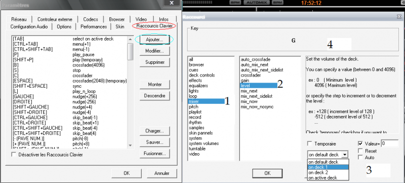

ah oui j'ai aussi une autre question (tant que je ne peut pas investir), j'ai vdj home edition 2009 et j'aimerais creer un raccourci clavier, je m'explique:
- j'aimerais en appuiant sur une touche que le fader de la platine de gauche monte au max et en appuiant sur une autre
touche que le fader ce retrouve a 0 et pareil ((avec des touches differente)-(bien-sur) que la platine de droite fonctionne
de la meme maniere... comment faire cela, svp ?

aller on y va
dans vdj tu va dans config--->raccourcie clavier-->ajouter:
level a 0 deck 1
1->tu coche mixer
2->tu coche level
3->configure:
a)selectionne le deck 1
b)coche valeur puis 0
4->tape le raccourcie clavier de ton choix -->pour l\'exemple g
ensuite ok et ok
level au maxi deck 1
1->tu coche mixer
2->tu coche level
3->configure:
b)coche valeur puis 4096
4->tape le raccourcie clavier de ton choix -->pour l\'exemple h
ensuite ok et ok
level a 0 deck 2
1->tu coche mixer
2->tu coche level
3->configure:
a)selectionne le deck 2
4->tape le raccourcie clavier de ton choix -->pour l\'exemple t
ensuite ok et ok
level au maxi deck 2
1->tu coche mixer
2->tu coche level
3->configure:
4->tape le raccourcie clavier de ton choix -->pour l\'exemple y
voila suit simplement les info est tu aura les raccourcie clavier pour tes fader

Dj Lylian je te remerci vraiment pour ton aide...
ca fonctionne bien c'est cool.
