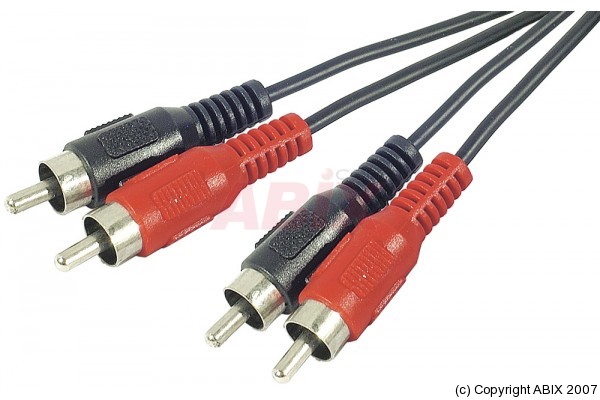

et a quoi resemble un cable de mix

Pour relier le tout tu doit te procurer des cables Rca comme ceci :
Ensuite tu peut connecter ta platine Cd sur l'entrée Aux/Mic ;-)
Haaaaaaa!!! voila sinclair tu n'as pas hésité a lui montré l'image c'est très bien
là lintox1 vois mieux le genre de câbles
geposted Tue 02 Sep 08 @ 12:16 pm
