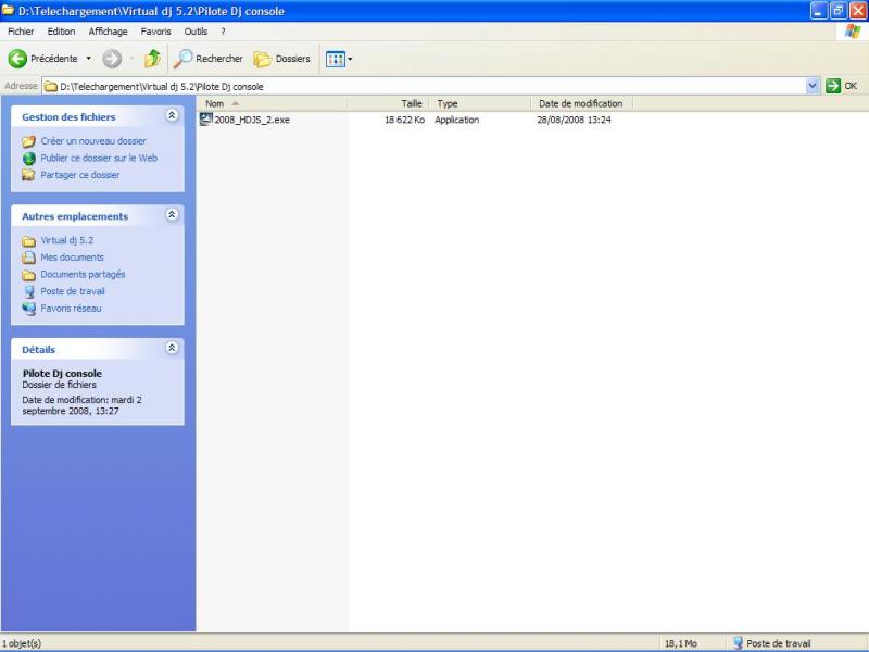

Merci de m'avoir répondu aussi rapidement,
je suis allé donc sur le site de Hercules pour télecharger le pack 2008

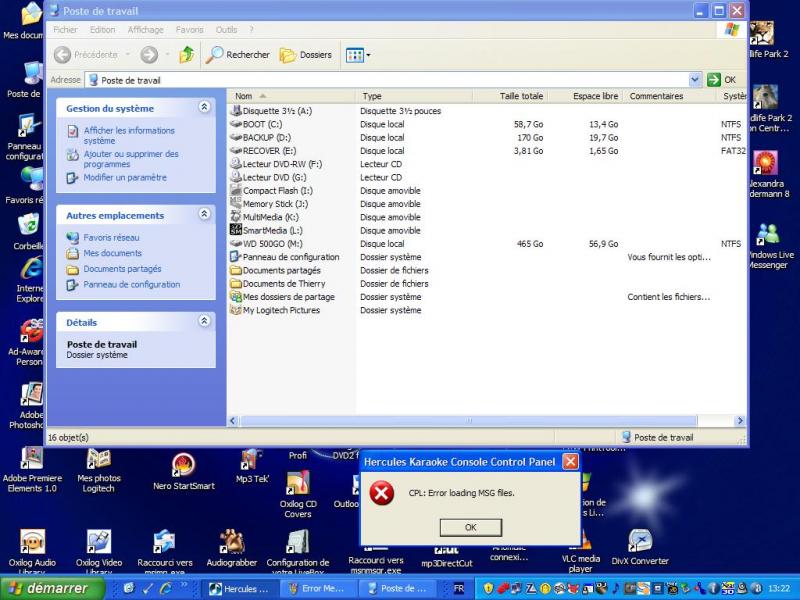

, et reinstallé les nouveaux drivers. Cependant quand je branche ma console sur l'ordi via la prise USB, une boite de dialogue s'ouvre révélant 1 erreur du type CPL : Error Loading MSG files

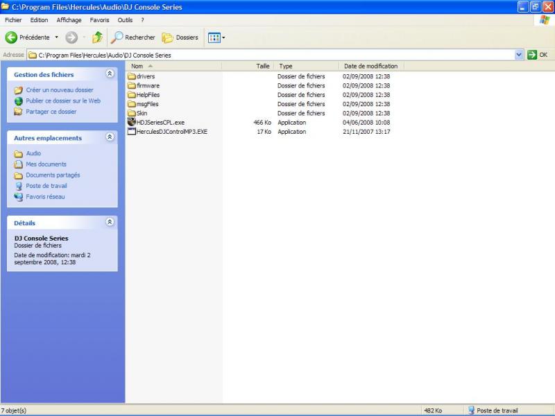

Voilà ce que j'ai Dans le répertoire de C:\program files\Hercules\Audio\Dj Console Series

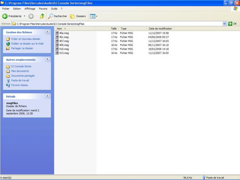

et dans msgFiles
Avez-vous la même chose que moi?? A priori lors de l'instal du pack 2008 quelque chose a du mal se passer, pourtant je n'ai pas eu de message d'anomalie.
De plus, dans la barre des tâches à droite, n'apparait plus la tête verte avec 1 casque permettant d'ouvrir le menu configue de la Dj console est-ce normal???
Maintenant Les differents boutons de la console (cross fader, play, grave, medium, aigu) sont bien actifs dans Virtual Dj, le son sort également mais pas correctement dans les enceintes, ni au niveau de la préécoute.
Grâce à vous , j'ai avancé par rapport à tout à l'heure, mais ce n'est pas encore le pied et je ne peux toujours pas utilsé Virtual Dj correctement.
avez-vous une solution à m'apporter et merci encore pour votre coup de main
