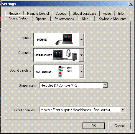

Ciao!
Allora, quello che volevo sapere è, avendo una scheda audio 5.1, come fare per configurare il preascolto...
Grazie!!!
Lam
Grazie!!!
Lam
geposted Tue 21 Apr 09 @ 1:43 pm
Al posto di Hercules MK2 selezioni la scheda audio che vuoi usare.
geposted Tue 21 Apr 09 @ 1:53 pm
l'img k hai postato mi è familiare: non è la scermata di config. di VDJ 5.x?

Quella videata che ti ho postato è identica sia sulla versione DJConsole per Steel che sulla versione PRO, sono tutte le altre finestrelle del config che sulla versione limitata non ci sono.
Se non hai il pc davanti con la Steel collegata la vedo dura risolvere.
