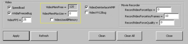

Wenn man jetzt das Registry Tool öffnet, wird man folgendes sehen :
Das Registry Tool gibt es Kostenlos im Download Bereich unter – Plug Ins – Tools und Treiber
VideoMemFree = 120 ( der Wert kann auch noch kleiner sein )
VideoMemMaxUse = 0
Wenn im Notebook eine Grafikkarte mit 1 GB Speicher verbaut ist, müsste bei :
VideoMemFree = 1005 stehen, oder bei einer mit 2 GB Speicher: VideoMemFree = 2010.
Da VDJ momentan aber nur mit der schwachen internen Grafikkarte arbeitet und nicht mit der starken zusätzlichen Grafikkarte, kommt es im Registry Tool zu diesen kleinen Werten.

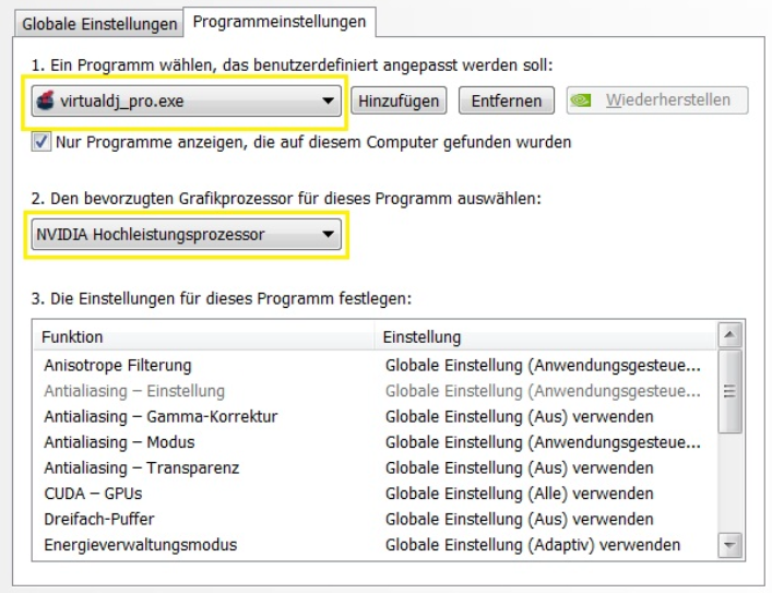

Um das Problem zu lösen, muss man in den Einstellungen der starken, zweiten Grafikkarte Folgendes ändern:

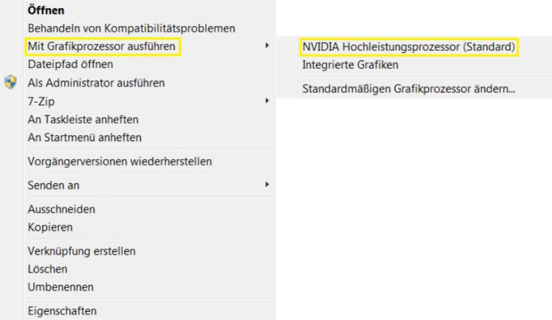

VDJ Icon auf dem Desktop mit einem Rechtsklick öffnen und Folgendes auswählen:

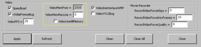

Jetzt wird im Registry Tool folgendes stehen:
Bei diesem Beispiel ist es eine Grafikkarte mit 2 GB Speicher.
Bei VideoMemFree steht jetzt 2010
Bei VideoMemMaxUse steht immer noch = 0, hier wird nun der halbe Wert von VideoMemFree eingetragen.
Zusätzlich bei „Speedload“ und „nVidiaFreezeBug“ einen Harken setzen.
Danach Apply drücken und das Tool schließen.
