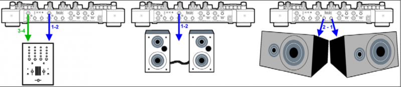

Sorties audio
Une sortie 4 canaux = 2 sorties stéréo
Dans VirtualDJ 5 DJC Edition, les sorties 1 et 2 correspondent à la musique jouée pour le public. Les sorties 3 et 4 diffusent quant à elles un autre morceau (en pré-écoute) dans le casque ou la cabine du DJ.
Les logiciels VirtualDJ 5 Pro vous permettent également de configurer séparément les sorties 1-2 et 3-4. De cette manière, les sorties 1 et 2 jouent la piste de la platine gauche de la DJ Console Rmx (platine A) et les sorties 3 et 4 jouent la piste de la platine droite (platine B). Cette séparation permet au DJ de mixer plusieurs sources audio sur une platine de mixage externe.
4 sorties RCA
Le niveau de sortie RCA est de -10dBv (idéal pour les systèmes stéréo, les platines de mixage et enceintes multimédias).
4 sorties jack mono 6,35 mm
Le niveau de sortie jack 6,35 mm est de +4dBu (idéal pour des enceintes et des amplificateurs de sonorisation).

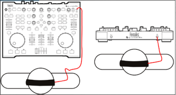

Sortie casque
Sortie casque
Les sorties casque (connecteurs jack stéréo 6,35 mm) se situent sur la façade et la partie supérieure de la console. Seule une sortie est active à la fois : la connexion d'un casque sur la partie supérieure de la console éteint la sortie casque de la façade. Cette sortie est conçue pour des casques à faible impédance (jusqu'à 100 Ohms). Si vous connectez des casques à plus forte impédance, le volume de pré-écoute sera trop bas, surtout si vous mixez devant le dance floor.

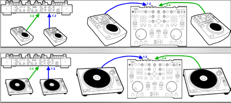

Connexions de la DJ Console Rmx (2/2)
Une entrée 4 canaux = 2 entrées stéréo
Si le DJ appuie sur le bouton « Source 1 », les entrées 1 et 2 reçoivent une source audio externe jouée sur la platine de gauche de la DJ Console Rmx.
S'il appuie sur le bouton « Source 2 », les entrées 3 et 4 reçoivent une source audio externe jouée sur la platine de droite.
La source externe peut être analogique : tourne-disque, lecteur CD, lecteur MP3 ou groove box.
Le DJ ajuste le volume de la source audio externe à l\'aide des boutons de gain situés sur la platine A ou B de la DJ Console Rmx.

la mk2
- Utiliser mixer externe : Sélectionnez cette option pour diriger le son joué sur le Deck A vers les
sorties 1/2, et le son joué sur le Deck B vers les sorties 3/4, ce qui vous permet de mixer via un
mixer externe. Vous devez également configurer de manière appropriée votre logiciel DJ pour
pouvoir opérer en mode mixage externe. Ni le crossfader, ni le sélecteur de sortie casque ne
fonctionnent lorsque ce mode est actif.

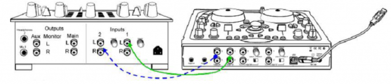

Pour utiliser un mixer externe avec votre DJ Console Mk2:
- Connectez votre mixer externe sur les connecteurs RCA Output 1/2 et Output 3/4:
- Activez la case à cocher Utiliser mixer externe.
- Démarrez votre logiciel de mixage.
- Si vous utilisez VirtualDJ DJ Console Edition : sur votre DJ Console Mk2, amenez le crossfader
complètement vers la gauche, côté Deck A et placez le sélecteur de sortie casque sur
Deck B.
Le son joué sur le Deck A est dirigé vers les sorties 1 / 2 et le son joué sur le Deck B est dirigé
vers les sorties 3 / 4.
VirtualDJ DJC Edition ne propose pas cette fonction, vous devez passer à la version
pro de VirtualDJ pour pouvoir l’utiliser.
Pour effectuer un monitoring au casque, vous devez brancher le casque sur la sortie casque
de votre mixer externe.
Si vous branchez la DJ Console MK2 à une table de mixage externe :
- sur une table de mixage professionnelle, réglez le niveau d’entrée de la table de
mixage sur +4dB,
- sur une table de mixage d’entrée de gamme (ne supportant pas le niveau +4dB),
réduisez le gain sur la table de mixage. Si vous avez branché une source audio
externe sur la DJ Console MK2 et que vous souhaitez augmenter le niveau sonore
de cette source externe, intercalez alors la table de mixage entre la source audio
externe et la DJ Console MK2, et réglez le gain sur la table de mixage.
