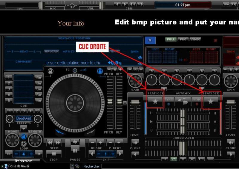

il y a des skins qui à le bouton "BEATLOCK" pour tenir la synchronisation
biensûr il faut aussi réglé le CBG qui est dans le rhythm

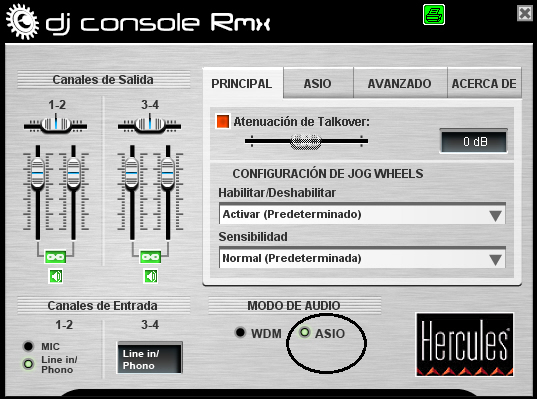

pour les coupures : dans la config de la RMX est-il sélectionner sur ASIO ?

Et je ne comprends pas : "sans la RMX" est-il avec ASIO ?

Bonsoir ,
Pour le Beatlock sur cette Skin c'est le petit bouton rond (sans inscription) au dessus du meme bouton rouge "Reset Tempo"

Salut beelzebub ,
Effectivement , j'ai confondu Beatlock et Keylock le bouton que j'ai specifié plus haut et bien celui du Keylock
et non du Beatlock
:S
Le beatlock permet lui de caler automatiquement les titres au meme Bpm
il est Reglable dans les Options de Vdj , donc rien a voir avec le Sync
et non du Beatlock
:S

Je ne comprends toujours le truc ASIO, le moteur ASIO c'est ça ?

comme sinclair le dit il faut avoir un bonne latence, alors déjà pour commencer il faut que tu sois en mode ASIO comme indique le schéma

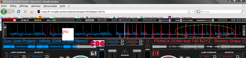

est se que les pointes se décale des carrés ??
a voir le simptomes je pencherais pour un fichier mal encodée, ré-encode le en mp3 et refais un essai

pas de soucis
j'ai entouré en rouge un pic et un cbg
pic = bass
carré = début de mesure (melodie en gros)
regarde le couleur des platines 1=bleu et 2=rouge represente la couleur des graphique en haut et des carrés
comme tu peut le voir (encadré en jaune) j'ai callé les carrés ensemble mais comme les pics sont décallé sur un seul morceau (infinity 2008)
ton morceau se retrouve décalé alors qu'au debut tout etais synchro ensemble
la meilleur méthode c'est de le calé a chaque decalage manuellement car vdj se base au carré pour caller ses morceau
si j'ai dit une bétise rectifier moi :p

Okayy d'accord
Ca je savais ^^ c'est le langage qui me bloquait ;)
Et donc tu règles ton pitch à la main ?
Merci beaucoup !!
Merci beaucoup !!
geposted Sat 06 Dec 08 @ 3:35 pm
oui les pic doivent etre ensemble ;)
