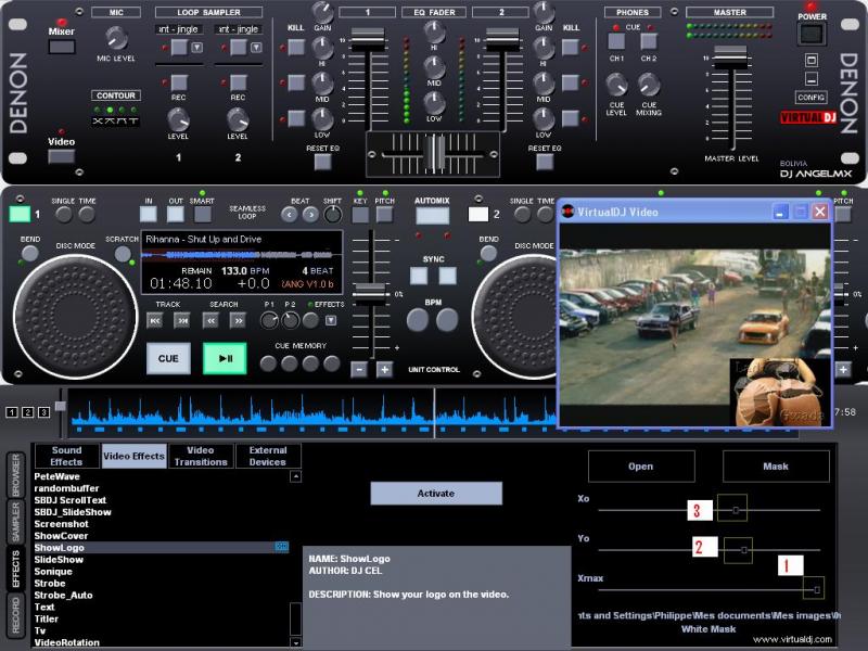

Dans la config de vdj, onglet vidéo, coche la case "Masquer logo"
Ensuite utilises simplement le plugin showlogo.

merci ça fonctionne mais impossible de le positionner en bas à droite

il faut glisser les curseures sur la droite
ox
yo
xmax
ox
yo
xmax
