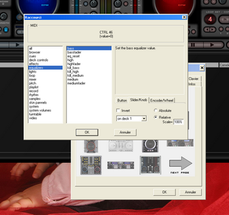

2eme problème : Mon coussins ma acheter la Dj-tech I-mix pour mon anniversaire :D Et j'ai suivi les conseils que vous avez donner a mon coussin l'autre fois et je voudrais savoir après que j'ai etait dans : Midi config, ma console reagit ainsi que Virtual dj Trial mais faut t'il fair epour tout les boutons ???? et après que j'ai cliquer sur play de ma console j'enregistre la config ou?

Oui , il faut mapper tous les boutons pour que la console pilote totalement Vdj :P
Il faut ensuite sauver un fichier Xml je crois

Salut, il faut que tu assignes tous les boutons de la I-mix pour que tu puisses l'utilisé comme tu le souhaites
1 fois que tu a fini dans l'onglet "midi config" tu cliques sur sauver et tu l'enregistre avec le nom que tu veux lui donner

J'ai reussi a faire 3 boutons héhé mais le problème c'est qu'on dois cliquer sur play puis apuiyer sur play de la console pas d'autre moyen plus simpa car je connait pas les nom des boutons :s

Non pas d'autre moyen.
Il faudra chercher ;)

j'ai tout reglée et j'ai enregistre impect!
Mais le problème c'est que j'ai bien tout regler mais quand je tourne le son bass, gain,hiigh ( de droit ) il va vers la gauche si je fait la gauche sa reste la gauche....

Je pense que ça doit etre comme ça :
Attend confirmation

Oui j'ai sa aussi, je config tout en double pour gauche et droite, j'enregistre, je reouvre Virtual dj et sa me fait nimporte quoi :s

Non, tu laisse le bouton rotatif au milieu tu mets deck 1 tu mets relative et tu clique ok pas besoin de faire gauche et droite
Idem pour le deck 2

En fait, je met par exemple l'équaliser Mid au milieu je met deck 1 puis ok ensuite je fait pareil pour l'autre coté et je met deck 2?

Tu tournes le bouton pour que virtualdj detecte le bouton tu le mets au milieu et apres tu clique sur relative tu mets deck 1 et OK et normalement c'est bon
