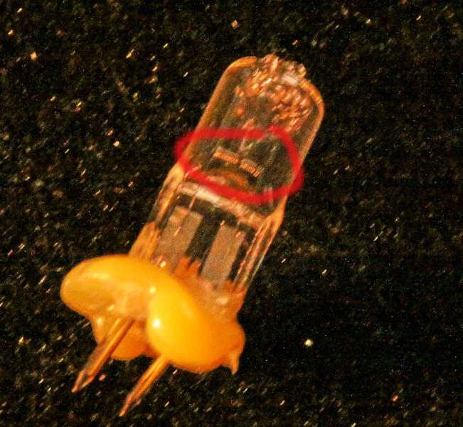

El crossover tiene un fusible, lo veo en una de las fotos. Prueba cambiando ese fusible, no veo necesario cambiar el crossover. Si acaso cambiaría uno de los capacitores si es que está dañado (pero lo dudo) seguro es el fusible o alguno de los diodos.

perdon mi ignorancia, pero podrias ubicarme cual es, los fusibles que conozco son los de los carros y algunas de las maquinas grandes que uso en mi trabajo, (prensas de imprenta) pero no veo nada parecido. Si puedo arreglar las bocinas seria fabuloso, pues ya estaba por comprar otras pues tengo evento este fin de semana y no me puedo presentar con algo que no me dara buen rendimiento.

Efectivamente Andres tiene razon, el que que parece ser uno fusible, checa en la parte de arriba derecho de la foto, hay un cable amarillo y uno azul, enseguida se ve algo plateado, esta como cubierto por un silicon, revisi si es un fusible, pueden ser de vidrio o porcelana, en este caso tendria que ser de porcelana, ya que tienen mayor resistencia, tambien podrian ser alguna resistencia.

Se puede reparar ese crossover, solo llevalo con un tecnico en electronica, los que reparan TVs, aparatos elctronicos, etc.. ahi ellos pueden checar con un instrumento de medicion cual parte es la dañada, solo la cambian por otra igual o similar, creeme estos crossovers como el que tienen tus bosinas son netamente caseros.

ese me parece que es tambien como dices el que parece un foco o bulbo de una lampara de mano, cuando llegue a casa lo checo y se los hare saber gracias.

Si el filamento de adentro esta roto, entonces si es el fusible y solo revisa de que amperage es, la mayoria tienen una enumeracion grabada en el metal, si lo cambias por otro y sigue sin funcionar si tendras que llevar el circuito con un tecnico.......Suerte y SALUDOS!!!!!!

Muuuchisimas gracias por la acertada de que dieron al fusible, me acaban de ahorrar una buena lana (dinero) que no tengo. Anexo una foto del fusible quemado, no esta bien tomada, pero se alcanza a ver que los filamentos estan quemados, buscare este fusible y ya les hare saber el resultado, por lo pronto, cuando vengan a california, les invitare una corona para celebrar. (es mas barato unas coronas que unas bocinas jejeje).

El tipo de fusible que usan esas bocinas al igual que otras, son en realidad como un FOCO ya que se van iluminando para indicarte que estás dandole mucho más volumen del que puede manejar.
