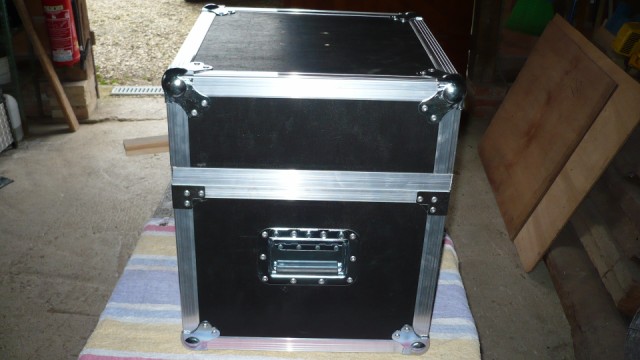

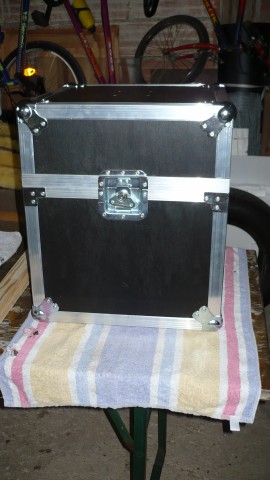

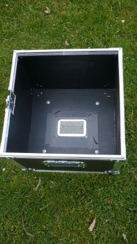

Pour un petit aperçu voila ce que le flight case donne après construction, il me reste pas mal de chose à faire, mais il prend forme et ressemble a quelque chose.
Voilà l'avant du flight: (non fini, il me manque des angles que je vais recevoir)
Le coté:
Et l'intérieur:
Pour du fait main, je suis content de moi (et de mon père ainsi que de ma copine qui m'ont aidés).
Il me reste a finir les charnières, les portes et installé la tour du pc (démonté dans le fond du flight) --> D'ailleurs si vous avez des idées, des conseils, je suis preneur.
J'ai trouvé un écran de 17" pouces qui rentre dans le couvercle.
Quand le temps me le permettra, je mettrais plus de détails sur la conception ainsi que les plans de construction pour les intéressés.
Le coté:
Et l'intérieur:
Bien Amicalement DJ Carouge

Bien joué,, c'est vraiment pro!

y'a des pc en rack 19 pouces qui existent mais en général tres cher! j'avais repéré une carcase spécial pc a pas trop cher mais c'était y'a longtemps.
enfin ca existe si c'est vraiment dédié pour le son.
sinon juste penser qui faut aéré le pc.
le pc tu veux le mettre et le sortir du fly ou juste le caser une fois pour toute dans le rack?
a voir peu etre les rack de serveur d'occaz.

je veux la caser une fois pour toute avec un porte a l'arrière du fly pour accéder a la carte mère, usb etc...
et une porte devant qui me servira de support pour le clavier et la souris.
Le problème c'est que le fly a une largeur de 40cm (intérieur) donc cela fait environ 12.5 (la largeur de ma table de mixage)
J'ai prévu de laisser ouvert la porte arrière quand j'utiliserais le pc
Je pense démonté complètement le pc et le réajuster dans le fly pour optimiser la place.
geposted Tue 14 Apr 09 @ 4:07 pm
si c'est pas au normes 19pouces ca va etre chaud.
sinon peu etre un mini pc barbone mais faut investir là aussi.

joli travail DJ Carouge ;)
