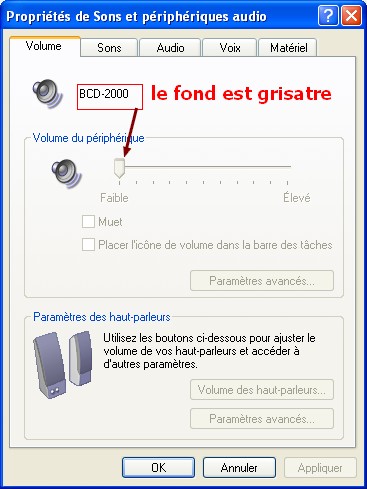

dans le panneau de la configuration de windows clic sur -> son et périphérique audio -> onglet audio et en lecture audio sélectionne la carte son de la BCD3000
sur la table de mix de windows décoche Muet
puis sur l'onglet volume regarde si les option ne sont pas en fond grisatre
car en sélectionnent la carte son de ma BCD2000 les options sont en fond grisatre
c'est à cause de cela que le son de mon micro ne sore pas mais en voix bien le led du micro de la BCD2000 réagir

dans (son et périphérique audio) les réglages sont ils en fond grisatre tu pouvais augmenté le volume (en sélectionnant la carte son de la BCD3000) ?????

re ici, le volume que tu me dit est ok donc pas grisatre, et tout mes peripherique sont par default sur la bcd3000 ...

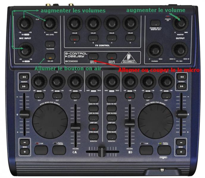

j'ai trouver pour moi ça fonctionne le micro, mais pas avec vdj mai s avec le logiciel de mix de la BCD2000
je te fait des schéma et les explications au tout de suite
geposted Thu 07 May 09 @ 3:12 pm

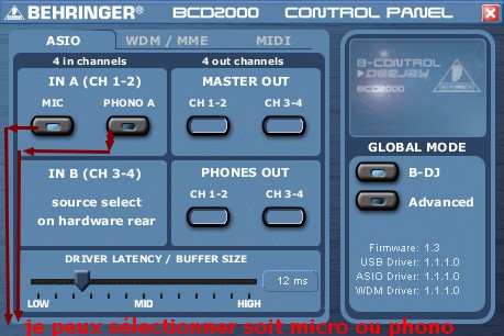

le micro de la BCD2000 fonctionne seulement avec le logiciel de mix de la BCD2000
je pense que ça doit être pareil pour la BCD3000 car la même console
voila les configuration:
connecter la sortie audio master output de la console avec un câble RCA a tes enceintes ou ton ampli
je peux sélectionner soit le micro ou phono
allumer le bouton ON AIR
augmenter le bouton MIC INTUP, et MIC LEVEL et augmenter le bouton MASTER OUTPUT
