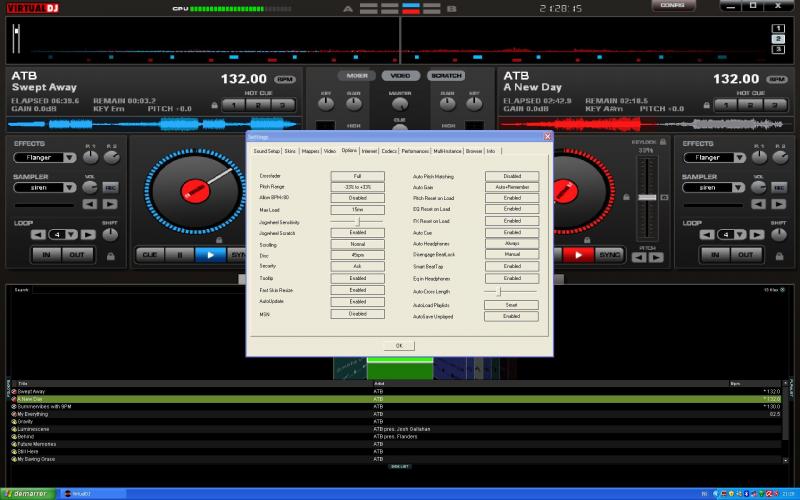

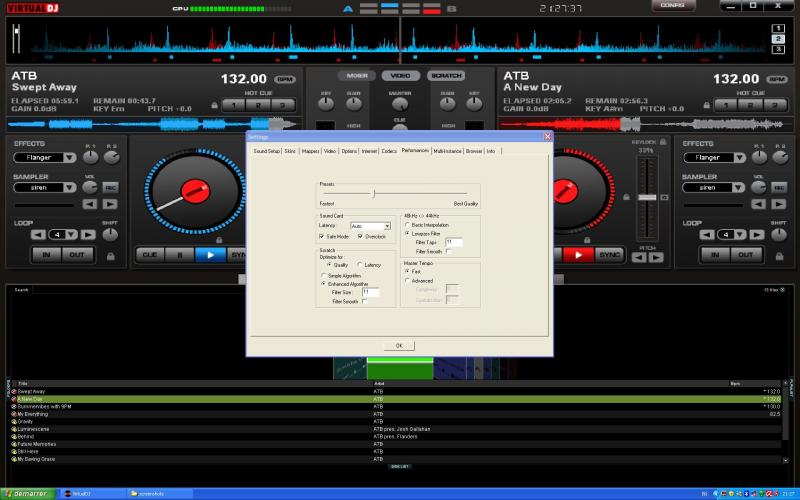

tu es comment dans tes reglages de performance?
es ce qur tu peut envoyer un screen shot de tes reglages time codes et perf?

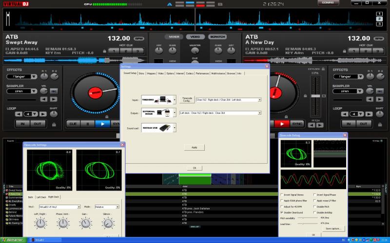

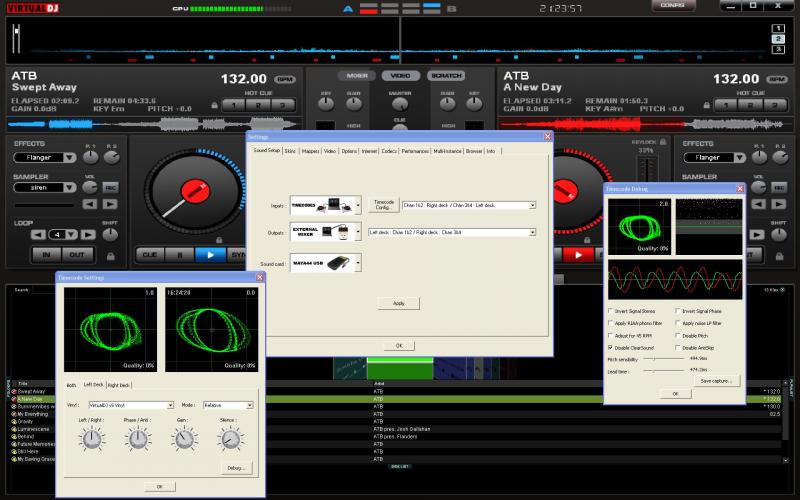

ok je vais faire des screenshots. j'ai mis le virtualvinyl V5 et j'arrive à avoir un signal inconstant de 100% a 0% en passant par 60 et 75 generalement..
geposted Thu 18 Jun 09 @ 1:54 pm
geposted Thu 18 Jun 09 @ 2:34 pm
si il y a besoin d'un zoom dites le moi
geposted Thu 18 Jun 09 @ 2:36 pm

Merci Tigrou je suis très touché,
Et en effet y'a un gros soucis au vu de ses ScreenShot, déjà essaye de selectionner dans CONFIG AUDIO: ASIO et non MAYA 44 USB.
Et surtout vu la forme des cercles soit tu as une rayure sur ton vinyl de la taille d'un tranchée de la Guerre 14-18 soit ce sont tes cellules qui on vécues leur temps...
Lèche en effet les fesses des cellules, et effectues bien ton calibrage au MILIEU du vinyl.

Il y a en effet un problème de signal timecode sur vos entrées audio comme je le pensais. C'est même un peu la souka dance d'après ce que je vois.
Par contre, pouvez-vous faire un "save capture" sur la fenêtre "timecode debug" pour que l'on y voit un peu plus clair car je commence à me faire vieux.
