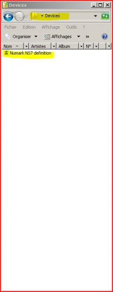

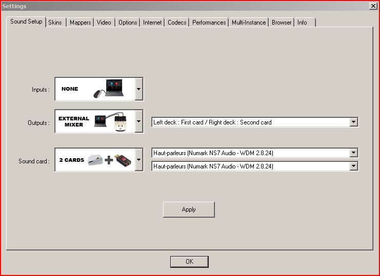

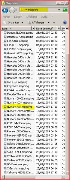

SALUT
j ai mis un fichier dans devices et l autre dans mappers
dans configuration audio tu selectionne ns7
djyan
djyan

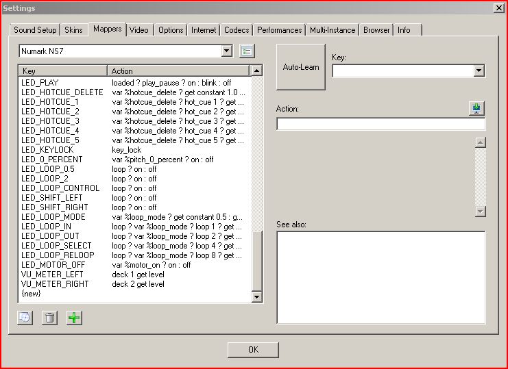

geposted Sat 18 Jul 09 @ 3:34 am
SALUT
voici ma configuration de la ns7 sous vista
CONFIGURATION AUDIO
DEVICE
[I
MAPPER
DJYAN bon mix
CONFIGURATION AUDIO
DEVICE
[I
MAPPER
DJYAN bon mix
