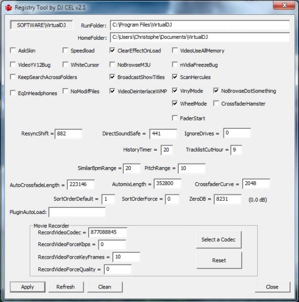

... car une option a été rajoutée dans la version 6 pour le freeze avec les cartes vidéos nVidia
Télécharge Registry Tool:
http://www.virtualdj.com/addons/2170/Registry_Tool.html
1) Coche l'option : "nVidiaFreezeBug"
2) Appuie sur "Apply"

Ok merci je viens de télécharger donc ceci
Que puis je encore cocher à part le nvidiafreezebug
Effectivement plus de freeze lors de chargements de video ! Merci
As tu une idée pour mon portable Ati car pour les 2 pcs nvidia c'est bon maintenant
Est ce qu'il y a une explication des autres fonctionnalités à cocher ou non
