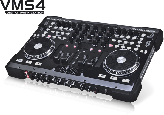

Rieccomi ho recuperato la serata con la mia ercules rms....
Allora in pratica: io carico la tracia su le piste della vms4 poi vado ad azionare i pulsanti per il preafcolto e vado con il play... a questo punto dovrei avere li preascolto in cuffia... invece i let dei cursori mi indicano che il segnale arriva ma in cuffia non si sente nulla.... invece se alzo il cursore la musica esce mal master e arriva nel impianto.
ho provato ad disistallare ed ristallare sia il programma che i driver ma nulla le cuffie non si sentono (premessa il volume delle cufie è al massimo)
- altra domanda??? ho contattato chi mi a venduto la console e mi ha detto di rivolgersi all' assistenza tecnica m-audio in italia!!! ma dove la trovo??? io vivo al isola d'elba c'è nulla in toscana ??? altrimenti ???
ancora grazie mille!!!

Vedi quei tastini sopra i cursori con il led arancio
hai provato a pigiarli,prova casomai sia quello il problema

Potresti dirci come sei configurato nel "CONFIG" (configurazione scheda audio) e se hai un mapper che ti sei personalizzato... magari mappando gli slider dei canali...
Se pensi di avere tutte le cosine a posto...
per capire se è un problema hardware della VMS4 e quindi necessita di essere aggiustata...
riparti da ZERO nell'installazione, provando la consolle con il VDJ in dotazione (LITE version) e poi vai per step...

sono due mesi che uso la consol e è sempre andata bene.... io penso che sia sucesso qualcosa alla consol.... si puo essere guastato l'uscita delle cuffie... un assistenza dove la trovo io non sono un mago del informatica...

ora se proprio è un problema hardwere visto che la wms4 fa anche da mixer fisico connetti ad un imput della console una qualunque fonte audio esterna senza pc connesso (anche un ipod va benissimo...è solo per avere una fonte analogica)
poi nel canale dove hai connesso la fonte sonora attiva il preascolto e vedi se funziona...se ancora non va è un problema hardwere sicuramente...e quindi rivolgiti all'assistenza...è l'unica

Io la butto lì....
Non è che hai involontariamente abbassato il volume cuffia sullo skin ? :)))
Comunque....
Come ha già detto più volte l'amico Tony Parma, posta un paio di screenshot delle pagine relative alle impostazioni audio !
E se proprio non riesci, prima di interpellare l'assistenza tecnica American Audio, supponendo un "presunto" malfunzionamento di tipo Hardware, contatta MoraMax in assistenza VDJ...
http://it.virtualdj.com/contact/index.html
Sicuramente con il suo supporto, puoi essere certo di spedire la tua consolle in assistenza AA solo se realmente c'è qualcosa di rotto.

- dj tony io ti ringrazio del aiuto che mi stai dando!!! io di mappature schede audio e del informatica in generale sono ad un livello base ti posso dire che le impostazioni sound setup le ho impostate: input NONE outputs EXTERNAL MIXER sound card la VMS4 per il resto non ho tuccato nulla per paura di fare errori... l'opzione outputs ho provato a spostarla in ogni maniera ma non ho ottenuto nessun risultato... io ho aquistato il programma ho aquistato la vms4 ho istallato seguendo i passi del istallazione automatica e tutto funzionava alla perfezione,spero di aver detto qualcosa di più rispetto al solito, ancora grazie mille.
-mateo : ringrazio molto anche te ed ho seguito il tuo consiglio... ho attacato un lettore alla consol e l'audio in uscita dal master va benissimo ma le cuffie non vanno per la mia ignoranza in materia penso che sia un probleme del uscita della vms4 non di pc, ancora grazie mille.
- dj maxd grazie mille anche del tuo interessamento e del aiudi!!! il volume sullo skin l'ho ricontrollato ed è al massimo.. ora seguo il tuo consiglio e contatto l'assistenza, grazie mille.
