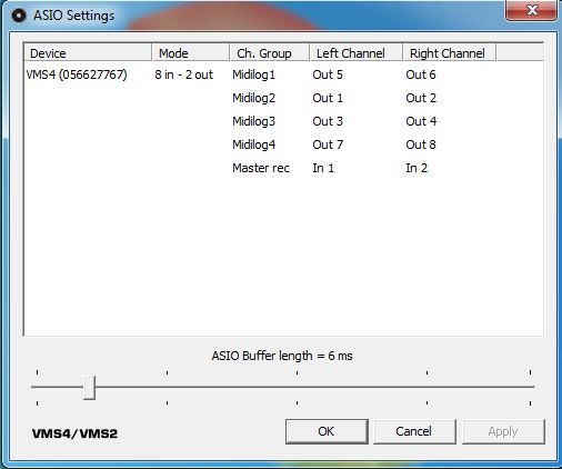

guten tag ihr hier habe seit 2tage mir ein vms4 gekauft, habe soweit alles instaliert und auch ein update gemacht bei virtual. erst hatte ich das problem das meine cross fader pitscher zwar funktionierten aber nicht über das programm angezeigt wurde. so dies habe ich hin bekommen. jetzt geht die suchfunktion in meinen daten nicht mehr werde dateiauswahl, dann liederauswahl oder das laden nicht. mh. was kann ich da jetzt noch machen. habe auch gesehen das die 4 dacks angeboten werden aber wenn diese runter lade. spielen meine decke verkehrt. kein kanal passt zu dem anderen und das oben genannte problem bleibt.. wenn jemand darauf anwortet bitte für dumme dies erklären. lg andre`

Ich krieg grad Kopfschmerzen vom lesen und deshalb blieb grade nur der letzte Rest haften. Für den gibt´s ein Bild (vorn auf 8 Out stellen!):

SORRY kann aber in diesen nix ändern, bei steht jetzt.
vms4 ( 055744336) 4in - 4out midilog 2 out5 out 6
midilog2rec 1 in in 2
midilog 3 out 3 out4
midilog3rec in 1 in2
das 4in - 4 out da kann ich nix ändern, besser gesagt weis nicht wie da rein kommen.
jetzt geht nicht mehr der ton kann zwar jetzt die ladefunktion verwenden, aber sin die faderbenutzung im programm nicht mehr ersichtlich. mh:(

lassen wir mal das mit dem letzten teil meiner ersten nachricht. jetzt geht das laden wieder guti aber ich habe nicht die möglichkeit die bwegungen meiner fader, cross, regel von mitten und höhen u.s.w. auf meinen bildschrim zu sehen sie reagieren zwar. aber nicht im programm ersichtlich. cue springen auch immer hin und her.. mist.

OK...im treiber kannst Du das auch nicht ändern^^
Mach mal die Konsole aus, stell vorn auf 8 Out, schalte die Konsole wieder ein und schau dann mal in den Treiber... :-)

okey. danke so schaut das bild jetzt besser aus. danke dir.
