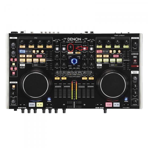

na dann bin ich ja zum Glück nicht alleine, dachte schon ich bin zu blöd...
Man kann ja mit dem markiertem Regler die Lautstärke einstellen, aber auch hier, einen Millimeter zu viel und es brüllt
mc 6000.jpg" class="bb-img">
geposted Sun 05 Jan 14 @ 4:42 am
