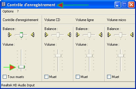

[Record loopback] --> sélectionne la carte son de ton PC [realtek HD audio input par exemple] ---> [input 1&2]
Si vous avez des problèmes de saturation à l'enregistrement de votre mix ou peut être des grésillement,
Baisser le volume d'enregistrement jusqu'à ne plus obtenir de saturation, ou peut être les grésillements
En allant dans le panneau de configuration de windows --> Sons et périphériques audio -> onglet Audio
Sélectionne la carte son du PC dans la case de l'enregistrement de windows.

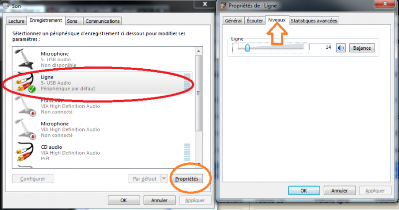

sous Vista/Seven-->menu demarrer->panneau de configuration->Son->tu selectionne l'entrée d'ou le son arrive au pc :

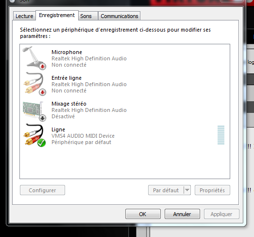

Bonsoir,
Voici mon panneau (merci Lilyan ;-) !!! Impossible d\\\\\\\'activer (de cocher en vert la carte son pc)
Merci beaucoup Limol......
J\\\'ai essayé de remettre le loopback !!! ça gresille... Surtout en rajoutant un effet de type reverb

As tu essayer en cochant et décochant le Safe Mode ?
geposted Mon 18 Oct 10 @ 2:36 pm
Oui Jerome (bonsoir)!!! Actuellement il est decoché
geposted Mon 18 Oct 10 @ 2:40 pm
Bonsoir ,(pardon) ;)
C'est le son que tu diffuse qui a des grésillements ? ou bien le son enregistré ?
et si tu supprime la ligne Record Loopback , plus de grésillements ?
