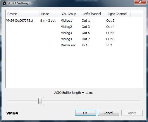

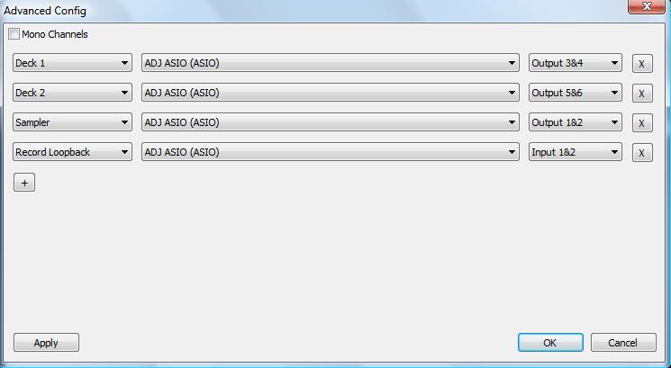

Bonjour sebsolo,
Comme promis voici la configuration, telle qu'elle fonctionne pour moi :
Sur la console
1 - Configuration en [8 OUT]
2 - Pour le moment mets tous tes carneaux sur USB (tu comprendras plus loin)
3 - Allumes ta console
4 - Vérifies ta configuration ASIO
5 - Démarres Vdj Pro

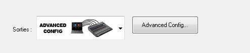

Dans ta config audio, choisis [Advanced Config]

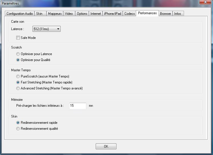

Puis sélectionnes tes caneaux comme ci-dessus. Tu remarqueras sans doutes que j'ai mis le sampler sur canal 1. Ainsi mes samples pourront sortir sur ma table par ce canal et donc être enregistrés.
Puis fais ta config de performance selon les capacité de ton matériel
Sur la console
geposted Tue 19 Oct 10 @ 12:18 pm
nota : Lorsque l'on est en mode ASIO, il ne faut surtout pas sélectionner plus d'une carte son car, j'ai remarqué que cela provoque des grésillements ou encore un très forte distorsion.
Je tiens à préciser que dans le manuel il est précisé que le [master rec] de la configuration audio, capture TOUS les sons qui sortent de la table.
Dernier détail : Utilises l'alimentation externe de ta table, plutôt que celle uniquement issue de ton câble USB. C'est pas de moi, c'est une info qui traîne sur le forum de ADJ.

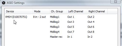

Bonsoir !!! De retour ;-)
@ gizmojmo
Voici ma config asio !!! Comment la modifie ton?
@ gizmojmo
geposted Tue 26 Oct 10 @ 2:02 pm

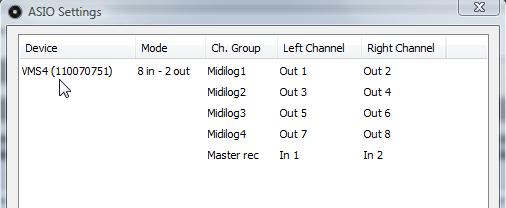

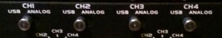

Facile,
D'abord comme je l'ai indiqué plus haut :
1- éteint ta console
2 - comme sur la première images mets ton bouton sur la façade de ta console sur la position 8 out.
3 - rallumes ta console
4 - relances la config asio
5 - et là tu reprends la suite de ma config à partir de la config ASIO
6 - A toi de jouer
musicalement
6 - A toi de jouer
musicalement
geposted Tue 26 Oct 10 @ 2:52 pm
Merci infinimment !!!! J'ai enfin réussis à parametrer tout ça grâce à toi !!! Et aux autres aussi biensur.....
Tout roule j'ai suivi tes instructions, mis les samples sur le canal 1 etc.....
C'est impecc j'enregistre normalement à savoir les samples, les effets, et les modulations de tonalités....
UN GRAND MERCI ......................
Je reviendrai surement reposer quelques QUESTIONS mais la je vais profiter un peu de tout cela et de la VMS4.
geposted Tue 26 Oct 10 @ 3:17 pm

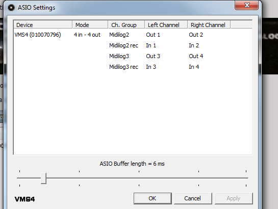

Quelle différence entre une carte son son asio et celle de la VMS4?
geposted Tue 26 Oct 10 @ 7:50 pm
En fait la vms4 est en mode asio dans la configuration que j'ai proposé. Ma remarque portait sur le fait qu'avant la version 7 il n'était justement pas possible d'enregistrer une session à partir d'une carte pilotée en mode asio, seul le mode WDM était supporté pour l'enregistrement

Petit truc pour vérifier si la pré-écoute fonctionne, positionner un des canaux sur "analog" et y brancher un lecteur de CD, ou autre source sonore sur les RCA à l'arrière. Ensuite tester la touche pfl du même canal pour vérifier le casque. Bien sur, vérifier aussi le volume du casque. Si la sortie casque ne fonctionne pas, c'est qu'il y a probablement une panne matérielle.
