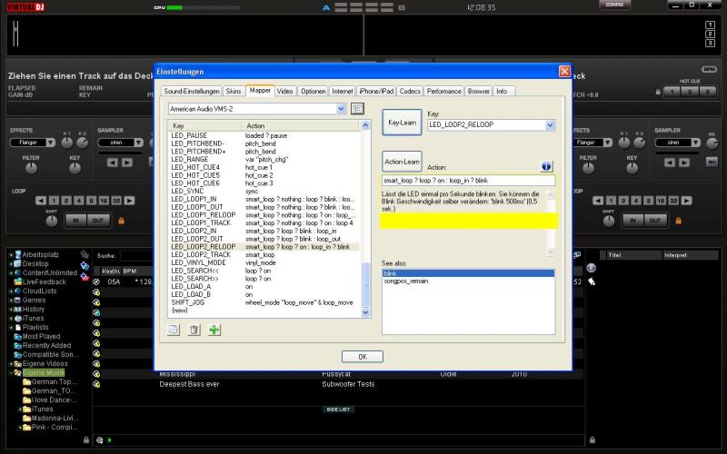

Hallo. Ich bin dabei meine vms 4.1 zu beleuchten. hab auch alles soweit hinbekommen, außer dass ich die leds die für die Lautstärke sind (mit dem bereich von -40 bis +10) auf für garkeines der 4 Decks aufleuchten will und die Hot-Coes dauerhaft rot statt blau sind. und da ich mit weniger Licht das ganze bedienen muss, dass die wichtigsten (also die 2 effekt buttons und die Sample Buttons) im inaktiven Zustand blinken aber bei Aktiven zustand dauerhaft leuchten oder andersrum. Das würd ich gern noch ändern wollen, hab aber leider keine idee mehr wie. vielleicht könnt ihr mir da helfen. dankeschön.
Der Befehl fürs Blinken der Led sollte blink sein,man kann da wohl auch noch eine Zeit mitangeben,siehe Bild:
'blink 500ms' dann würde sie wohl alle 0,5 Sec blinken,ansonsten nur bei blink =1sec
Habe auch noch nicht versucht das alles zu beleuchten bei meiner vms2,
muss mich mal daran setzten,wenn ich Zeit habe,jetzt kann ich das ja endlich testen.
mfg,Dirk
