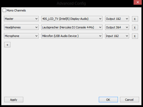

Poste bitte mal deine Soundconfig....
geposted Sat 01 Feb 14 @ 7:11 am
geposted Sat 01 Feb 14 @ 7:33 am

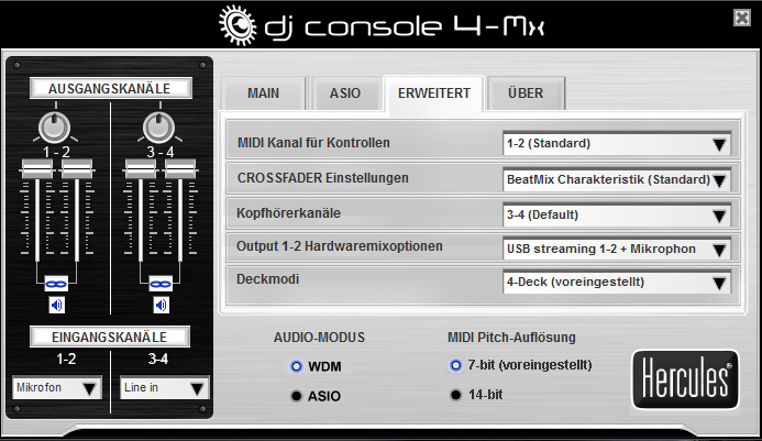

Und im Hercules Control Panel ?
geposted Sat 01 Feb 14 @ 7:50 am
geposted Sat 01 Feb 14 @ 7:52 am
Ähm..die Masterausgabe erfolgt über einen LCD TV...? Wie auch immer...sobald du über VDJ ein Mic Routest wird das am Master ausgegeben.
Was passiert wenn du den Mic Level im Hercules Panel runternimmst ? Hast du dann immer noch Rückkopplungen ?
geposted Sat 01 Feb 14 @ 7:56 am

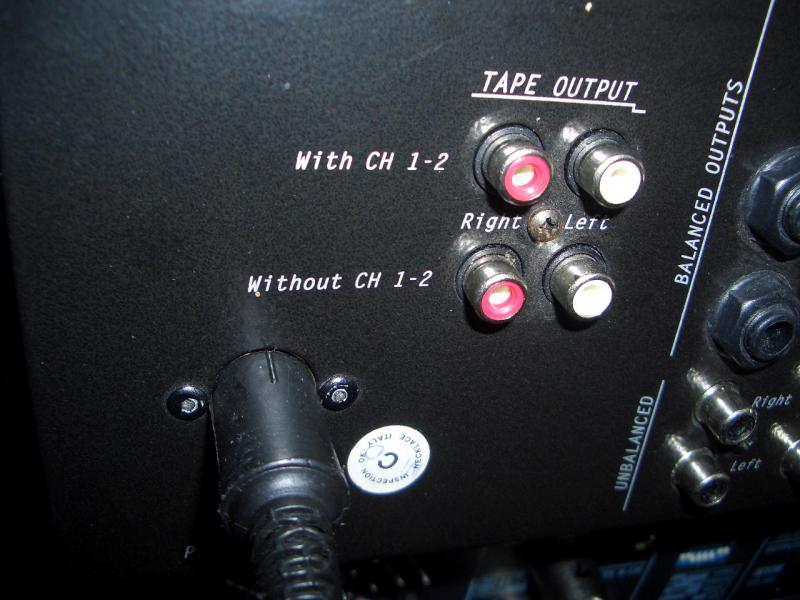

Ob man das Microfon in Verbindung mit VDJ abschalten kann kann ich mir nicht denken,wenn dann nur
mit dem entsprechenden Mixer/Mischpult Hardware wie bei mir am Eso Pro Mixer und VDJ Pro Basic,da könnte ich dann über die Tapedeckaufnahme ohne Microfon gehen,dies an der Endstufe anschliessen und hätte Sound ohne MIC auf der Anlage und beim Broadcasten mit Mic Sound.
mfg,dirk
mfg,dirk

Problem gelöst....
In den Advanced Settings einfach den Master ausgelassen....
das heisst habe jedes Deck auf das selbe Wiedergabegerät gesetzt und siehe da es klappt...
Trotzdem vielen dank
geposted Thu 06 Feb 14 @ 5:48 am
Schön dass es nun läuft ....trotzdem...eigentlich hast du bei der LE keine advanced config...;-)
