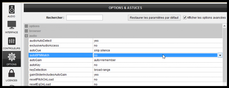

bonjour à tous,
Petit truc très étrange : dès que j'envoi un titre sur l'un des decks, si l'autre est déjà en lecture, le deck chargé se synchronise automatiquement au BPM du premier. Des idées ?
Merci !
(conf VDJ 8 Mac, DNX1600,DNSC3900)

La réponse est dans les options :
geposted Sun 08 Jun 14 @ 8:32 am
merci c'était bien ça !
geposted Sun 08 Jun 14 @ 8:50 am
