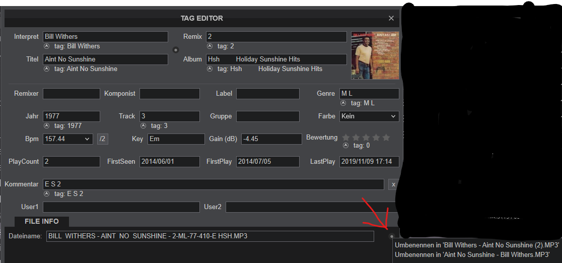

Bei MP3Tag kenne ich die ganzen Funktionen, deswegen habe ich damit auch gearbeitet.
Aber ich habe gerade in VDJ was entdeckt, was meine Probleme umgangen wäre.......bzw. Zukünftig umgehen wird :-)
Dateinamen umbenennen in VDJ :-)

Ja, es ist leider nur eine Maschine, die nur das tut, was man ihr sagt.... ;-)
Aber ich hatte gehofft, wenn die Datei am gleichen Platz liegt, dass die Maschine mitdenkt *lol*
Ich werde die Änderungen jetzt auch nur noch unter VDJ machen, in MP3Tag kann man zwar sehr viel Rückgängig machen, aber ich habe es ausversehen geschlossen und damit war es dann vorbei. :-(
Auch unter Windows konnte ich da nichts mehr machen, ich würde sagen.....hohes Lehrgeld bezahlt, aber Lektion gelernt ;-)
Kann ich in VDJ irgedwo vorgeben, wie die Datein umbenannt werden sollen?
Die 2 Auswahlmöglichkeiten finde ich nicht optimal.

Nicht das ich wüsste, aber weshalb hast du das Backup nicht benutzt, dass VDJ anlegt?
geposted Wed 29 Jan 20 @ 4:30 pm
Leider nicht automatisch. Ich persönlich bin mit den Auswahlmöglichkeiten auch nicht glücklich, weil ich bei kompletten CD's zum Beispiel die Track-Nummer an den Anfang stelle.
In Bezug auf die Cue-Punkte usw. wird dir wohl nix anderes übrig bleiben, als entweder händisch die Änderungen am Dateinamen rückgängig zu machen oder die VDJ-Datenbank nach den jeweiligen Titeln zu durchsuchen (z.B. mit Notepad++) und dann dort die Änderungen an den Einträgen zu machen. Fragt sich, was weniger Arbeit ist: die Cue-Punkte oder die Dateinamen?
Zum Taggen benutze ich ganz gerne auch MediaMonkey, weil man da gut und einfach mit vielen Möglichkeiten umbenennen kann. Hat aber auch damit zu tun, dass ich mit MP3-Tag nicht klar kam und MediaMonkey seit 1999 benutze ;-)
