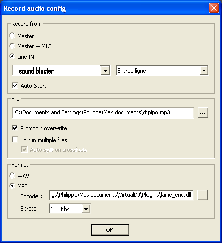

Menico 78 Merci de precisé les cartes son que tu Utilise
Sinon Sortie Rec de ta table =>Line In de ta carte son
dans Vdj :
Record =>Config => Coche Line In et selectionne les entrées de ta carte son dans la fenetre de defilement
dans Vdj :

installe la version demo
dans la config de vdj > configuration audio
entrée: none
sorties: external
carte(s): 2 cartes
carte son : sound blaster
deuxième carte son: sigma tel
Record >> enregistrement >> config
branchement
sortie de la carte son sound blaster >> entrée ch1 de ta table mix externe
sortie de la carte son sigmal tel >> entrée ch2 de ta table mix externe
Sortie Rec de ta table mix externe >> entrée In de ta carte son sound blaster
A noté
pour mixer avec ta table externe il faudra que le crossfader du skin soit bien au milieu
et dans la config de vdj >>option met le crossfader sur complet
