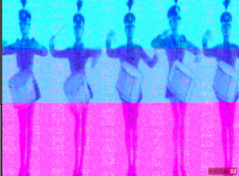

J'ai un problème lorsque je mix des vidéos avec virtual DJ.
Lorsque je mix mes vidéo en mode Hardware Acceleration OFF, tout va bien.
Mais lorsque je l'active, les vidéos sont correct et un moment donné, ils deviennes tout rose et cyan, au bout de 15 sec, sa reviens, et sa repart. Cela arrive surtout lorsque je mix 2 vidéo un a la suite de l'autre. Si je mix un mp3 + un video c'est correct, mais dès que je mix un video avec un autre, le vidéo que j'introduit est tout rose et cyan, tellement qu'on a de la difficulté à voir le vidéo, mais le son est correct.
Mon ordinateur est:
Quad Core Q6700 2,8ghz/core
4 gig ram
Dual Nvidia 7950 GTX 1 gig memoire totale
Merci !!!!

Virtual DJ Pro 5,2 avec Hercules RMX (mais le probleme est le meme sans la RMX) et le probleme n'est pas la lorsque j'utilise des plugin video comme sonique ou le slide show d'image. Seulement lorsque je mix des vidéos

Tout fonctionne avec ma carte graphique, je n\'ai aucun probleme sauf avec virtual DJ.
Voila ce que sa donne
geposted Fri 03 Oct 08 @ 6:17 pm
