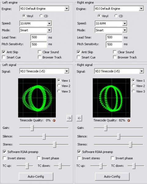

comme je dit souvent un long discour ne sert a rien, il est preferable d'avoir des images
pourrai ton avoir une capture d'ecran de cette partie de vdj.
merci
merci
geposted Sat 18 Oct 08 @ 10:46 am
voila la capture d'écran ^^
geposted Sat 18 Oct 08 @ 11:36 am
deja il faut avoir un signal a 100%

clique sur auto config quand tu es dans le milieu du vinyl
au niveau des reglages en sortie il faut etre
voie en entree 1-2 platine gauche 3-4platine droite
apres il faut faire pareil
voie en sortie 1-2 platine gauche 3-4 platine droite
il faut aussi bien respecter son cablage, la platine qui est a ta gauche sur les entree 1-2 de la maya, et les sortie 1-2 sur la voie de gauche de ta table de mixage.
pareille pour la platine de droite en 3-4 de la maya et en sortie 3-4 qui va vers la table de mixage partie 2eme voix.

petite precision des fois mon signal chute a 0% c'est pas grave le son continue et le scratch se fait quand meme.
geposted Sat 18 Oct 08 @ 11:55 am
ui ui justement j'ai vérifié des dizaines de fois que les cablages correspondent bien... pr ce qui est du signal, c'est vrai le signal tombe à 0 mais ca marche... Et tu aurais une idée pour ce qui est de ces "sauts" dans la musique ?

Commencez avec le mode "VDJ Timecode (v4)" dans un premier temps jusqu'à obtenir 100%.
geposted Sun 19 Oct 08 @ 3:38 am
