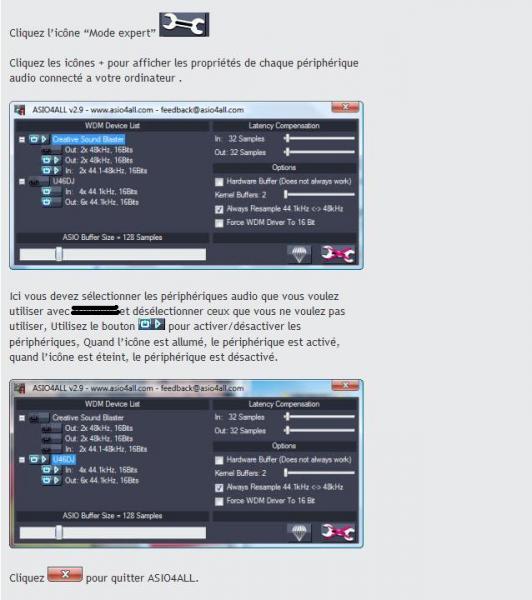

Pouvez vous nous donnez une impression ecran du panneau de configuration de Asio4all
geposted Thu 30 Jul 09 @ 3:02 pm
http://www.file2.ws/capture110
voila :)

Bonjour ,
Cela doit pouvoir se résoudre dans la configuration d\'asio 4 all car apparemment vos 2 cartes sons ne sont pas \"groupés\"
essayez ceci :
essayez ceci :
