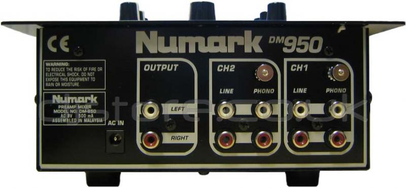

Euh attend JeremK, dsl si je fais le demeuré mais ya qc que jai pas compris. Comment je branche les platines vinyles, et la maya dans la table de mixage Numark DM950 ?
Voilà l\'image du derrière de la platine, merci d\'avance pour tes explications...

Bijour,
Il te suffira de brancher avec des cables RCA les sorties 1&2 de ta maya sur les entrès ch1 line de table et les sorties 3&4 sur les entrées ch2 line
Les output sur tes enceintes.
Voilà Bien amicalement DJ Carouge

Il faudra donc aussi des cables RCA pour brancher les platines vinyles à la maya ? ou des jacks tous simples ?

Bonjour , Effectivement il faudra connecter les Platines a la Maya44 avec des cables Rca ;-)

ok donc si je résume : mon portable est branché à la maya par usb. De la première platine vinyle, vient un cable RCA qui se branche dans le 1 et 2 de"OUT" de la maya. Meme chose pour la 2ème platine. Et depuis le "IN" de la maya, les 2 cables RCA qui viennent s'insérer respectivement dans le "Channel 1 Line" et le "Channel 2 Line" de la table de mixage Numark dm950 c'est bien ca ?

Si tu suit le schema , Des platines vers la maya 44 par cable Rca , sur les entrées "Analog In"
1&2 /1ere platine
3&4 / 2eme Platine
Ensuite de la Maya 44 "Analog Out" Vers table de mix avec cable Rca
1&2 Sur Channel 1 Phono
3&4 Sur channel 2 Phono
Voila ;-)

Très limité au niveau des entrées et sorties de cette table.
Il faudra des adaptateurs RCA->Jack pour pouvoir utiliser un ampli.

Je voulais juste te faire remarquer que ta table était équipé d'une seule sortie (OUT) en RCA et non XLR ou JACK comme c'est souvent le cas
Penses aux adaptateurs (le cas échéant) pour te connecter sur les amplis existants :-)

Heu je viens de lire tous vos posts et il y a quelque chose qui me choque...
Tu comptes utiliser VirtualDJ avec des vynils Timecodés c'est ca ?
Si oui, tu dois brancher tes platines sur les "Analog In" de la maya, et recupérer les "Analog Out" 1 et 2 pour les relier sur l'ensemble sonore de la salle. Pour la derniere étape, il te faudra un cordon 2x RCA vers 2x Jack ou 2x XLR.
Mais ou est la table de mixage dans tout ca ??? Bah elle ne sert a rien, c'est malheureux a dire... ou alors j'ai pas tout compris et je ne vois pas comment piloter VirtualDJ avec

Bonsoir , La table de mixage servira pour la partie Hardware c'est plus pratique que de mixé a la Souris , Lol
Ensuite le son sera transmis de la table de mixage vers l'ampli .
Cette table de mixage n'etant pas Midi elle ne peut pas controler Vdj mais peut Mixé le son venant de la maya
Les platines en Timecode elles controleront bien les Decks de Vdj

La table de mixage ne pilote pas vdj.
Les time-codes font tourner le platines de vdj. Vdj fait sortir le son de ses deux platines virtuelles séparément, non mixé (crossfader au centre et faders de volume au max dans vdj).
La carte son fait sortir deux pistes sonores différentes, qui sont ensuite mixées grace à la table de mixage. C'est grace à elle que tu va contrôler le volume des platines et réaliser les transitions en fade sur tes morceaux. C'est aussi sur la table de mixage que tu vas régler le gain et les équalisers.
Voilà à quoi sert une table de mix externe avec vdj, pour utiliser tu matériel analogique et non la table de mixage virtuelle de vdj.
