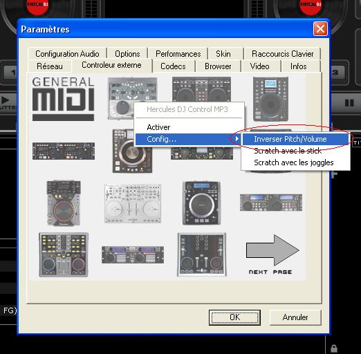

C\'est simple. Quelle version de vdj as-tu ? J\'imagine que c\'est la 3.4. Ouvre le menu config, dans l\'onglet contrôleur externe sélectionne la mk2, et dans options cliques sur \"inverser pitch/volume\"

Quand je mixais avec la Dj Control MP3 + la version dédiée (3.4) c'était possible (les menus étaient différent de la capture d'écran de la v.5.2.1 que j'ai posté mais ça ressemblait un peu). Vu le statut Limited Edition de onlymetoo j'imagine qu'il mixe aussi avec la version 3.4. Donc il devrait pouvoir inverser le pitch et le volume.

Qu'en était-il alors ? Il suffisait juste de cocher "inverser pitch/volume" ou tu as fait d'autres manip ?
Mais l'interface est différente de celle postée sur la capture postée plus haut! ;)
(désolé je révise mon copier coller =D)
