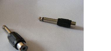

Voici un schema explicatif:
il te faudra ces adaptateur:

C'est un peu tiré par les cheveux.
Utiliser l'entrée micro pour brancher une platine, ca me fait peur.
Une chose que je ne comprend pas. Les sorties de la fa-66 en jack ne sont pas stereo ?
Ne serait-il pas possivle d'utiliser un cablage avec un jack stereo raccordé sur les 2 RCA ?

perso je ne l'ai pas .Mais sur le forum de mixvibes plusieur l utitlise apparremment ils sont satisfait.
"Une chose que je ne comprend pas. Les sorties de la fa-66 en jack ne sont pas stereo ?"
non c'est du mono
non c'est du mono

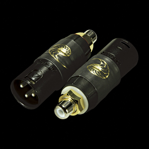

Bonsoir ,
Je precise juste que pour les entrées 1 & 2 sur la face avant de l\'edirol ,elles sont en XLR
donc prevoir des Adaptateurs Xlr male Rca F :

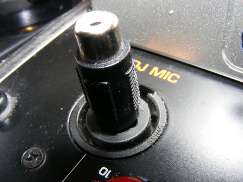

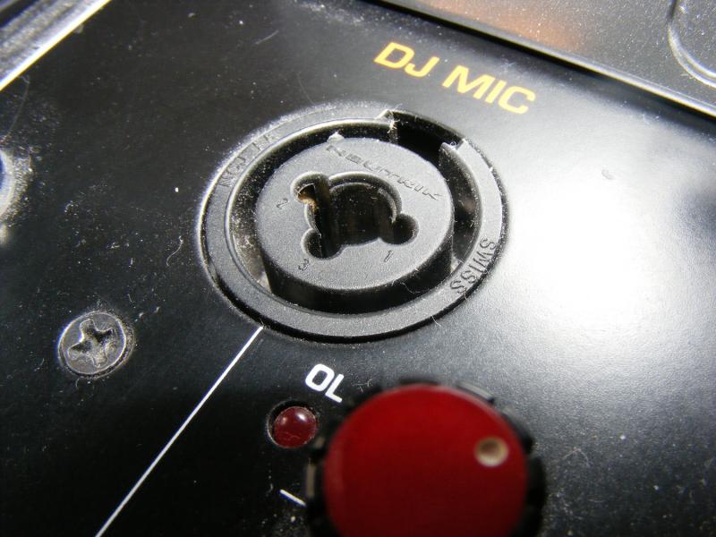

on peu aussi utiliser des jack 6.35 c'est des combos xlr jack.
