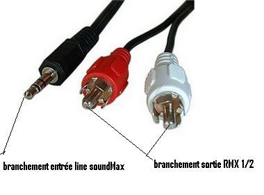

lol4k,
Pour utiliser la sortie optique de votre carte son SoundMax, vous pouvez aussi brancher la sortie 1-2 de votre DJ Console Rmx à l'entrée ligne de votre carte sonore SoundMax, avec un câble 2 RCA vers 1 jack 3.5 stereo.

Re-bonjour,
Je ne comprend pas bien si j'utilise un câble 2 RCA - 1 jack 3.5 je n'utilise plus ma sortie optique !

Made In Breizh veux te dire tu branche les 2 sorties RCA 1/2 de ta RMX au bout du cable RCA
et l'autre extrémité du cable jack 3.5 tu la branche a l'entrée line de ta carte son SoundMax

Merci pour ce ptit croquis !
Mais avec cette solution je n'utilise plus du tout la carte son du PC, et d'ailleurs je n'est pas d'entrée ligne soundMAX j'ai juste une sortie optique.
J'ai une entrée ligne certes, mais elle se trouve au niveau du boitier de gestions de mes enceintes, et non sur mon pc :(

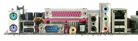

Bonjour lol4k,
Quel est votre modèle de carte mère ?
Est-ce que votre carte SoundMax n'a pas de connecteur jack 3.5mm bleu (la couleur de l'entrée ligne dans la norme PC 99), comme sur la photo ci dessous ?
geposted Sun 02 Nov 08 @ 9:56 am
Si elle en possède bien une :)
