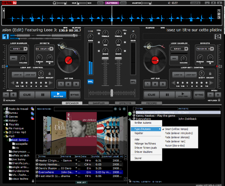

merci à vous tous .. en fait ma version est virtualdj version 2 et en mettant les gains à 0 j'ai mon volume correcte par contre j'ai téléchargé virtual dj trial il a l'air en effet plus évolué maintenant comment je peux "automixer" mais à ma demande pour passer d'un morceau à l'autre sans faire le chouintage av volume sur mon ancienne version j'avais un bouton "automix à coté de gain .et combien coute cette version est ce que je peux l'acheter de suite (voudrais pas qu'elle me bloque en plein spectacle

oui vdj a beaucoup evolué depuis la version 2.xx
j'ai pas tout saisie la fonction automix se trouve a droite de l'écran tu fais glisser ta selection a automixer et tu appuie sur le rond au dessus du plus
le plus et le menu d'option
le gain c'est auto+ remenber et le son sera toujours au même niveau
/!\ la fonction atomix fonctionne sur une seule platine pour la version 5.2
le logiciel fais 240 € ht mais tu a accès a tous les effets audio, effet vidéo, skins, tu peut faire du mix vidéo toutes les futures version de vdj sont gratuites
tu peut y branché toutes les console hercule, total control, dmc2, bcd 2000 et 3000, etc...
il y a pas mal de platine en natifs dans vdj (cdj 400, dns 200, etc) et bien sur mixer en timecode
Quote :
maintenant comment je peux "automixer" mais à ma demande pour passer d'un morceau à l'autre sans faire le chouintage av volume sur mon ancienne version j'avais un bouton automix à coté de gain
