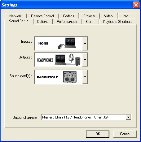

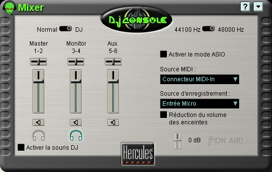

Bonjour djkima,
Je n'ai aucun problème de pré-écoute sous VirtualDJ Pro 5.2.1 avec:
- la DJ Console Mk1 réglée sur le mode DJ (pas sur Normal) dans son panneau de contrôle
- et VirtualDJ Pro paramétré, dans Sound Setup, sur
Sound Card: DJ Console
Output Channels: Master: Chan 1&2 / Headphones: Chan 3&4
