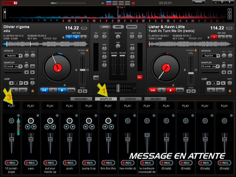

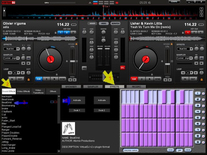

pour la skin tu vas dans le config de vdj -> onglet skins -> et tu sélectionnes la skin de ton choix.
pour les effets clic, 1 effets -> 2 sound effets -> 3 sélectionne l'effet -> 4 active l'effet
pour les sample clic, 1 sampler --> 2 menu du sampler --> clic sur load.. pour charger un sample -> play -pour activé le sample

pour les sample je fais exactement ce que vous m' avez dit mais une fois le sample chargé, l' endroit ou je l' ai mis m' indique vide; c' est comme si il ne le recoinnaisait pas.et pour ce qui concernes les effets je n' ai pas le tableau avec tous les rectangles roses.

les samples que tu veux charger sont-ils bien dans le répertoire Mes documents\VirtualDJ\Sampler ?
geposted Thu 03 Sep 09 @ 3:59 am
ah non par contre ils n' y sont pas. je vais les copier pour essayer.
c 'est bon sa marche, merci beaucoup monsieur. Par contre une derniere chose, la derniere fois quand je vous avez demandé pour mettre un skins, j' ai fait fait ce que vous m' aviez dit, d' alller dans config etc et la je suis tombé sur les skins (pareil que pour tout à l' heure) sur les skins déja fourni, alors que moi je voudrais en ajouter un autre que j' ai en réserve et je ne sais pas comment faire ainsi que pour les effets ou vous m' aviez juste dit comment on faisait pour les activer mais pas comment pour les ajouter.

pour ajouter un fichier d'effet il suffit de mettre le fichier d'effet dans le répertoire Mes documents\VirtualDJ\Plugins\SoundEffect
pour ajouter un fichier skin il suffit de mettre le fichier dans le répertoire Mes documents\VirtualDJ\Skins
