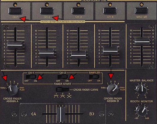

Tu ne peut pas faire un mappeur pour cette teble car ce n'est pas un table en USB/MIDI
Si tes chambres "fader start" fonction la ou tu as brancher l'entrée audio , ton crossfader devrai fonctionner,
tu as 2 bouton: (crossffader assign A) et (crossfader assign B) qui sont numéroter de 1 a 4
Si tu mix sur les fader start 1 et 2
Il faut mettre les commutateurs Ch1 et Ch2 sur "ON"
Il faut sélectionner le numéro 1 du crossfader assign A / Et le numéro 2 du crossfader assign B
Si non, dévisse la plaque du crossfader et vérifie si il est bien brancher ou si il à de l'humidité
