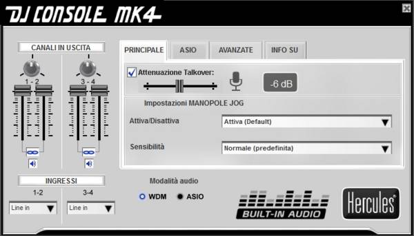

se non si risolve e riscontri ancora questo problema clicca nella barra delle applicazioni sull\\\'icona dj e ti appare questa schermata
da quì seleziona asio e ti appare questa schermata in lingua italiana anche se l\'immagine non lo è
ora da quì nell'ultima voce asio buffer invece del valore che trovi di default seleziona un valore più alto
a questo punto chiudi il pannello di controllo e in teoria hai risolto tutto

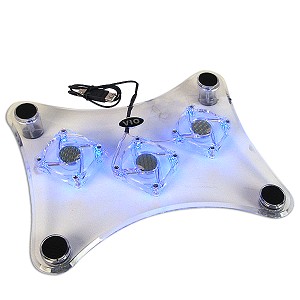

ci sono molteplici cause....può essere un sovraccarico di cpu ma se si spegne ed è un notebook può essere legato anche al calore torppo elevato...ve lo posso assicurare perchè con un vecchio notebook hp avevo di questi problemi e ho risolto con una di quelle basi con le ventole sotto per pc
per verificare la temperatura del pc consiglio un ottimo tool chiamato speedfan che oltre a fare questo aumenta la velocità o la diminuisce delle ventole del pc...
altro caso potrebbe essere un errore di windows che aprendo virtual dj manda in crash il sistema riavviandosi automaticamente...
