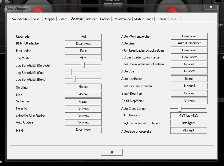

kannst du nicht das master out über die erste primäre karte laufen lassen und den headphone über die rmx ?? sollte eigentlich gehen :o/
cue/mix hast du richtig eingestellt? ind config/optionen bei headphone auf immer?

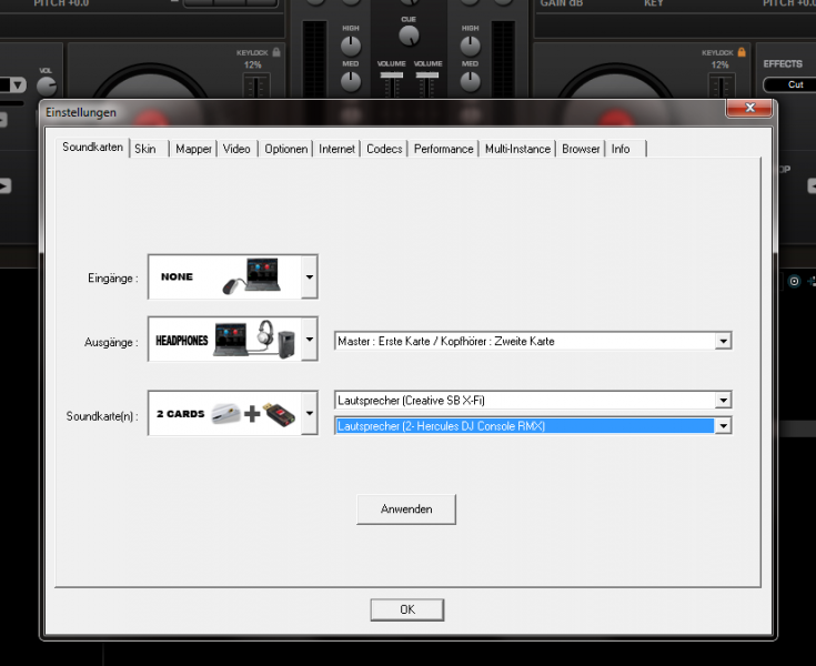

Mann, mein Provider steht gerade auf der Leitung. Dauerabstürze wie zu Modem-Zeiten... :-(
Schau mal, so sieht das Ganze aus (Screen 1).
Was mich wundert ist, daß bei der Zuordnung der 2. Soundkarte auch Lautsprecher steht. Ist das korrekt?

Die Optionen sehen aus wie in Screenshot 2.

wo hast du denn den kopfhörer angeschlossen ? an der RMX ? Wenn ja ändere doch mal die 2. Soundkarte von 2 - hercules RMX einfach mal auf 3- Hercules RMX !

Moin!
Interessanter Vorschlag. Leider habe ich in dem Drop-Down Menü keine "3-Hercules". Klingt tatsächlich so, als könnte das der Fehler sein, denn ich muß den Kopfhörer ja sicherlich auf Kanal 3/4 bringen.
Würde es was nützen, die Treiber erneut zu installieren?
