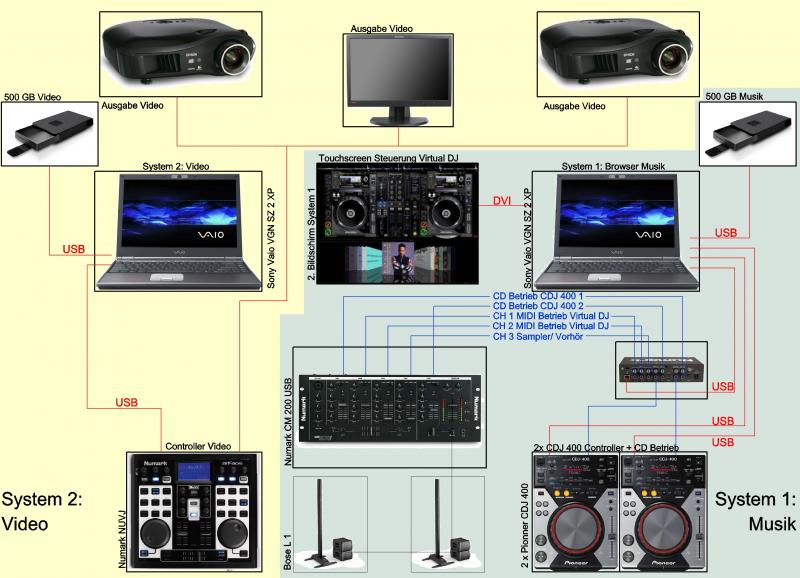

Hi
Hier mein System zum besseren Verständnis: Ziel ist es die Ausgabe von Videos von System 1 u. 2 zu koppeln. Musikvideos und Visuals....
Möglichkeit 1: Musiksystem wird an die Videoausgabe von System 2 gekoppelt...
Möglichkeit 2: System 2 wird an den Mixer von 1 gekoppelt, und die Musikvideos laufen über System 2, und die reine Musik über System 1.
Ich fahre mit 2 Systemen, wil ich erstens immer ein Sicherheitssystem habe, und manchmal auch mit LJ auflege, da benötigt man 2 Systeme.

Es wurden Dir doch bereits schon alle Möglichkeiten genannt?!
Wenn Du die Videos koppeln willst, brauchst Du einen VideoMixer!
Wenn Du nur von einem Set zum anderen Set die Ausgabe auf dem Beamer wechseln willst, reicht die Monitor Umschaltbox.
Du verstehst unter 2 Systeme den rechten Teil. Richtig?
Das Problem ist hier, das wenn Du Dein Notebook mal neu starten müßtest, Du weder Audio noch Video von Deinem rechten System auf den Beamer bzw. die PA bekommst.
Weil Du die CDJs über die per USB am Notebook hängende Soundkarte mit dem Mixer verbunden hast.
Aus meinen Augen macht Dein Setup keinen Sinn, sry.
Zuviele Komponenten!
Wenn schon dopppelt dann ordentlich!
1) Primäres Audio & Video Setup (System 1: Music)
CDJ per USB/Midi ans Notebook (CDJs steuern im MIDI Betrieb VDJ) von der in VDJ ausgewählten Soundkarte mit den entsprechenden Ausgängen in die Inputs des Mixers.
Wären nach Adam Riese, 2 Kanäle
2) Sekundäres AudioCDJ Setup (System 1: Music)
Die Soundkarten Ausgänge der CDJs verbindest Du mit weiteren 2 Inputs am Mixer.
Sollte ein Neustart des Notebooks von Nöten sein, an den CDJs auf CD umschalten, CDs einwerfen und mixen.
3) System 2: Video (KEINERLEI AUDIO AUF PA)
Verbinde sowohl dieses System (3) System 2: Video (KEINERLEI AUDIO AUF PA)) vom VGA Ausgang mit dem VGA Eingang Deiner Neu zu beschaffenden Monitorumschaltbox.
Ebenso den VGA Ausgang Deines 1) Primäres Audio & Video Setup (System 1: Music) mit dieser Monitor Umschaltbox.
So kannst Du zwischen der Videoausgabe zwischen 1) Primäres Audio & Video Setup (System 1: Music) und 3) System 2: Video (KEINERLEI AUDIO AUF PA) hinundher schalten.
Wilst Du in VideoAusgabe von 1) Primäres Audio & Video Setup (System 1: Music) aber Visuelle Elemente aus Deinem 3) System 2: Video (KEINERLEI AUDIO AUF PA) hinzufügen, benötigst Du einen Videomixer!
Soll doch noch zusätzlich die Möglichkeit vorhanden sein, das von Deinem 3) System 2: Video (KEINERLEI AUDIO AUF PA), auch noch Audio auf die PA geht, brauchst Du einen 6 Kanal Mixer.
Wobei ich da keinen kenne, sondern nur 7-Kanal!
Von einer dann zusätzlichen Soundkarte ala Audio2DJ, gehst Du dann in die weiteren 2 Kanäle des neuen Mixers.

Deine "Videogeschichte" is ja nun wirklich simpel zu lösen !
http://www.reichelt.de/?ACTION=2;PROVID=2085;GRUPPE=ID4&gclid=CNnFpLfjs6ICFcITzAodRxSc4w
Welchen Mixer verwendest Du ? Hast Du bei 2 Kanälen die Möglichkeit von Line zu Line zu schalten ?
Bei einigen Mixern sind die Kanäle ja doppelt belegbar, oftmals 2 Kanäle mit je 1x Line und 1x Phono und die anderen 2 Kanäle mit 2x Line.
Somit würd ich mich nicht extra nen' neuen Mixer kaufen, sondern einfach nen´Line In doppelt belegen und wenn mal wirklich der Läppi ausfällt, schalteste nur auf den 2ten Line-Eingang um und fährst Audio-CD (was du im Grunde selten brauchen wirst, wenn das nur für Backup sein soll).
Wenn ich alleine auf einem Floor auflege, hab ich sogar nur das iPhone dran und den iPod startklar. Wenn dann das nette Hinweisfenster aufplöppt, entriegel ich das eierFon und starte den iPod. Hab ich aber bisher nur einmal gebraucht :- P
[Edit]
habs grad gesehen, einen Numark CM200 ! Der ist pro Kanal sogar dreifach belegbar (Phono, CD, Line) !!
Besser gehts ja nun nich mehr ! Auf die Line legste die Ausgänge der VV Box und auf CD eben die CD Player ! Somit kommste nichmal durcheinander ;o)
[Edit]

wbbrothers wrote :
Hi
geposted Tue 22 Jun 10 @ 8:28 am
Ja ich hab dich schon verstanden ;o)
Das entspricht der Konstellation, die mir auch noch vorschwebt ! Ich will mir auch noch einen 2ten Läppi für NuVJ dazustellen und bräuchte dann genauso den Videoswitch. Allerdings hab ich den schon, mir fehlt lediglich das 2te Läppi :D
Somit kann ich also gut nachvollziehen, wie dein Systemaufbau aussieht. Und daher sage ich dir nun zum dritten mal ;) du brauchst nur einen einfachen Videoswitch (siehe Link) oder wenn du über VGA deine Beamer speist, eben einen VGA Switch (den es aber auch zu erschwinglichen Preisen gibt) !
Ich habe eine Umschaltbox, die vom Aufbau der Anschlüsse in etwa der AVS-10 (siehe Link) entspricht (2x AV-In und 4x AV-Out).
Für VGA habe ich eine normale VGA Box, wie sie für PC-Monitore verwendet wird (2PC to 1 Monitor).
geposted Tue 22 Jun 10 @ 8:46 am
Hi
Mir war schon klar das Ihr mein Problem verstanden habt, ich habe nur versucht die Grafik etwas zu ändern. Aber bei meinen letzten beiden Postings stellt er sie nicht dar. Es ist aber nicht so ausschlaggebend, für mein eigentliches Problem.
Nochmals Gruß und danke an alle
