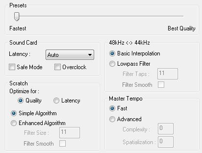

Hab mir die Audio 2 DJ bestellt und heute bekommen, auf den ersten Blick von der Qualität und dem Ausgangspegel her einfach nur geil.
Mir ist nur bei genauerem hinhören aufgefallen das es NACH etwas stärkeren beats ein leichtes knacken gibt, dazu kommt das VDJ manchmal mitten im Lied stehen bleibt, so als wenn er das Lied Buffern würde, das ganze dauert dann 1-2 Sekunden und das Lied läuft weiter. Das er dass Leid mitten drin nicht Buffert ist mir klar, das macht VDJ schließlich komplett am Anfang.
Um mal zuschauen was mit dem leichten knacken passiert wenn ich VDJ auf die beste performance stelle hab ich das einfach mal gemacht, was passiert, das Lied wird quasi dauerhaft zerhackt und es hört nicht auf, es seiden ich gehe wieder auf die vor letzte Stufe der Performance Leiter.
Das sporadische unterbrechen der Lieder konnte ich leider auch nicht beheben, es geht mal eine ganze Weile gut und dann ist es irgendwann, kann auch nach 10 Liedern sein, wieder für eine sek. still. Danach läuft alles weiter wie gewohnt.
Kann mir da jemand weiter helfen?
Abgesehen davon muss ich sagen das die Soundkarte einfach nur geil ist, wie die tiefen Frequenzen rüberkommen unvergleichlich zu meiner alten Soundkarte. Danke für die Empfehlungen.

geh bei config/performances
dann nochmals testen
